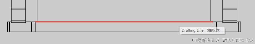

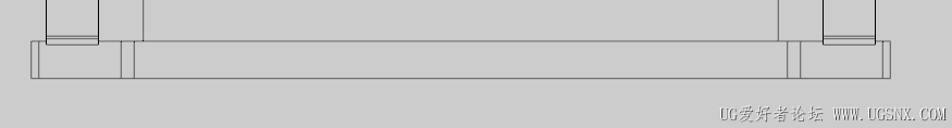

工程图整体变灰了,我把指针放某条线上,这条线才会变黑,指针移走就变灰了

发表于 2026-1-21 11:03:56 | 显示全部楼层
设置-线型格式看一下
91
533
533
发表于 2026-1-26 15:02:14 | 显示全部楼层
ctrl+J设置线型显示颜色
69
69
发表于 2026-5-27 14:23:31 | 显示全部楼层
点击导航器里面的图纸,右键,把单色钩去掉
GMT+8, 2026-10-15 08:31
