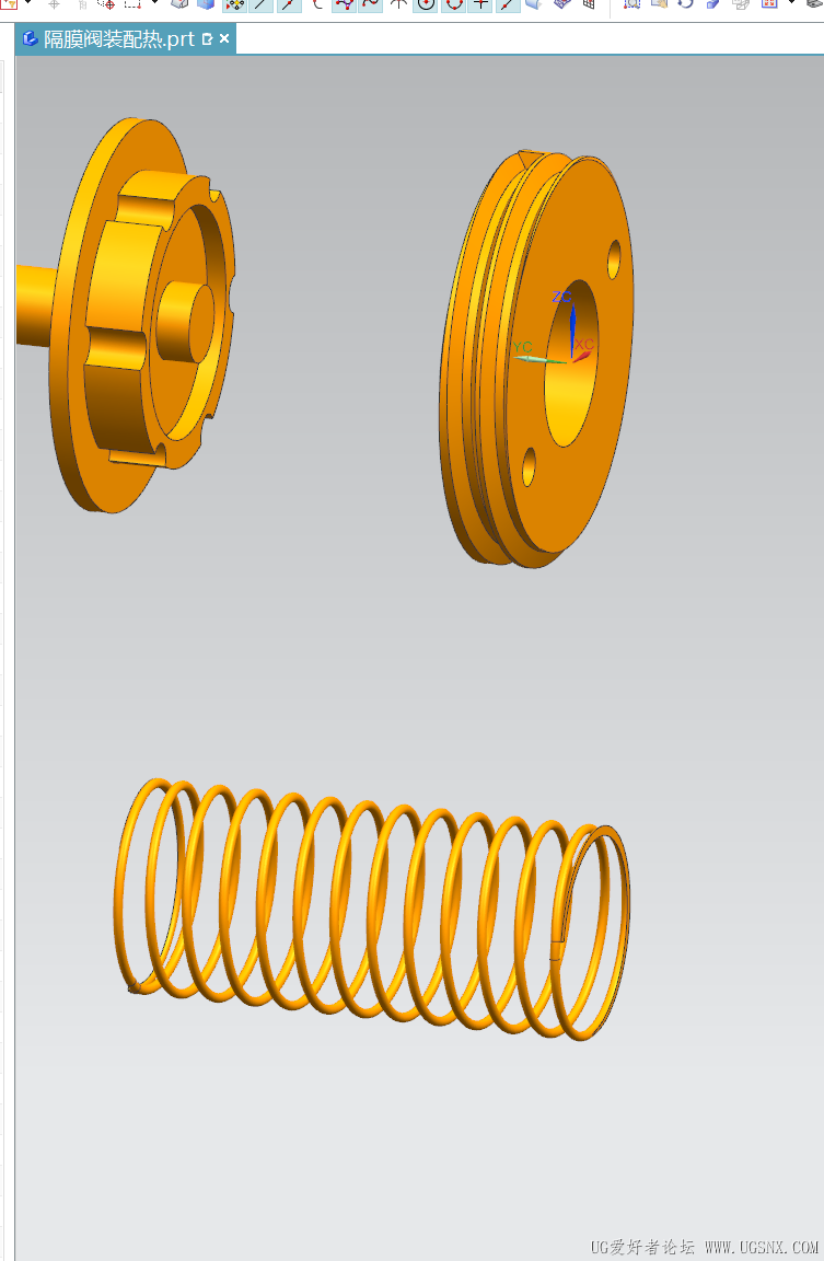

[求助] 这个弹簧要怎么对齐轴,对齐约束没有显示轴

弹簧没有显示中心轴

发表于 2026-1-24 07:53:33 | 显示全部楼层
弹簧建模在边上中心建一个圆柱,装配里同心约束,再把圆柱放到不用的图层

发表于 2026-1-24 08:11:02 | 显示全部楼层
装配时加载整个部件,中心轴和两端平面就有显示

发表于 2026-2-6 16:46:19 | 显示全部楼层
如果你的弹簧是UG画的,可以将弹簧全部显示出来,就有中心轴了,就可以对齐
