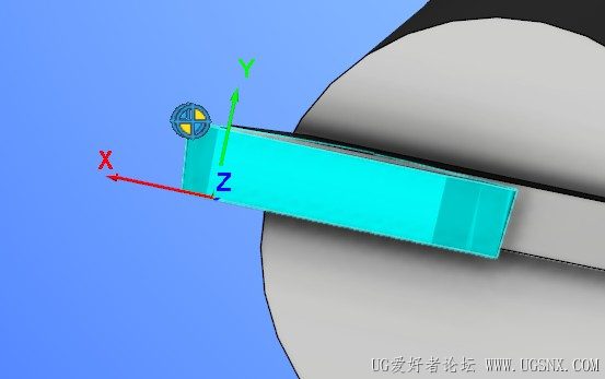

内螺纹刀ug一键vt过去直接没有任何东西。自己创建默认创建的是外螺纹刀,就算平移旋转过去,也是外螺纹刀,哪个大佬知道内螺纹刀具怎么创建的。

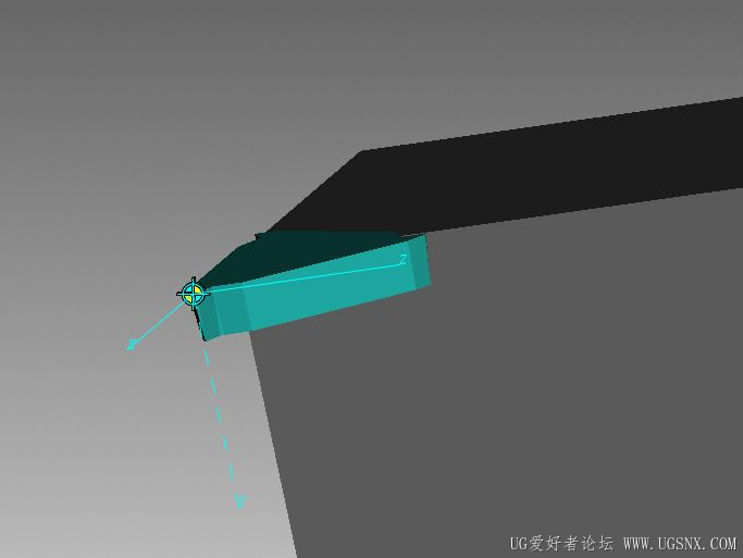

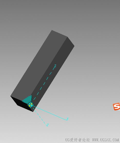

是不是你要的效果!!
