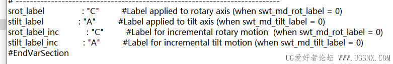

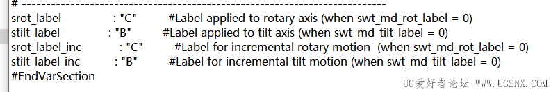

刀尖跟随后处理AC轴改BC轴,只需把A轴改成B轴就行了吗?

不能这样改,AC和BC方向都不一样.

以我的了解…好像不能只有这样,你这样一样是ac轴,只是他叫bc...

这样应该不行吧  这样只是改了轴标识  就像第四轴多数都是A轴  但总有几台设备是B轴

这。。是不是掩耳盗铃

这就好比宝马车换了一个奔驰的车标,5轴还是老老实实去定制用吧。
