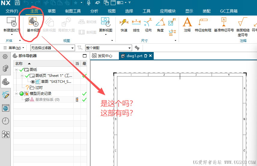

发表于 2026-1-27 20:10:03 | 显示全部楼层
我的是NX2406版,着这个吗?这不有吗?

 楼主| 发表于 2026-1-28 10:01:35 | 显示全部楼层
好吧,我的从1980开始就没有基本视图,可能下载渠道不一样导致的吧D:\新建文件夹\555
