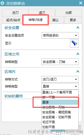

我这个阵列的到刀路怎么让他一层一层切下去不退回安全距离?

发表于 2026-1-27 11:32:24 | 显示全部楼层
区域内改成 直接
87
87
发表于 2026-1-27 11:34:31 | 显示全部楼层
用混合加工,或区域内该 直接

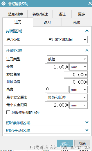

发表于 2026-1-27 11:42:44 | 显示全部楼层
平面轮廓铣,往复,非切削移动,开放区域,高度0,转移快速区域内转移类型改直接

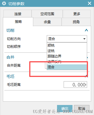

110
937
937
发表于 2026-1-27 14:02:46 | 显示全部楼层
往复,移刀直接,深度优先
