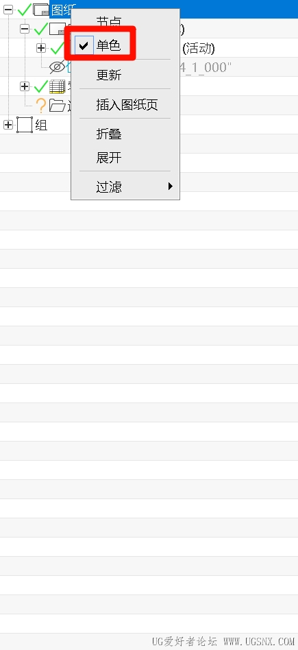

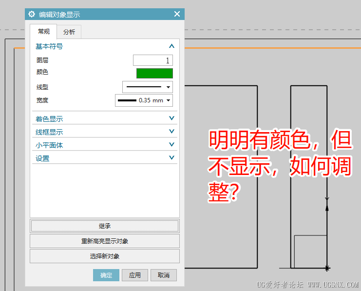

NX12 中,模板包括投影的视图都有颜色的,但实际却显示为黑白。如何调整?
求教各位。
336
1768
1768
发表于 2026-1-27 16:07:45 | 显示全部楼层
把钩去掉。
