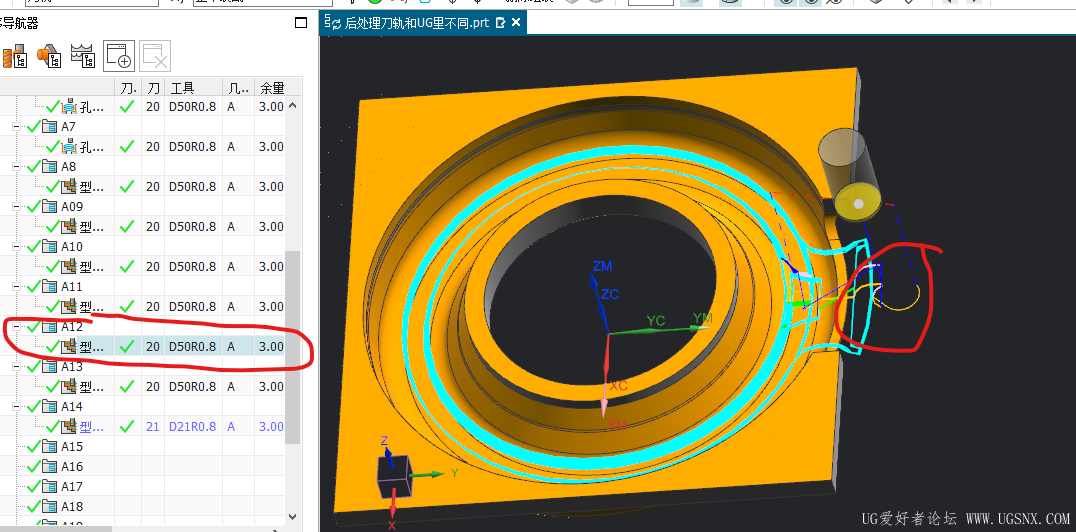

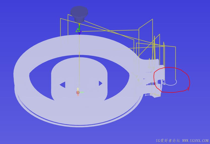

后处理出来的刀轨代码和UG里不同,如何修改后处理器?或者修改UG文件?
通过网盘分享的文件:后处理刀轨和UG里不同.prt
链接: 后处理刀轨和UG里不同.prt 提取码: 1vnv
异常刀轨导致超程

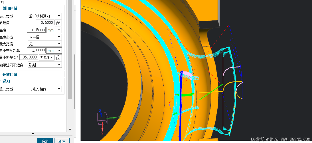

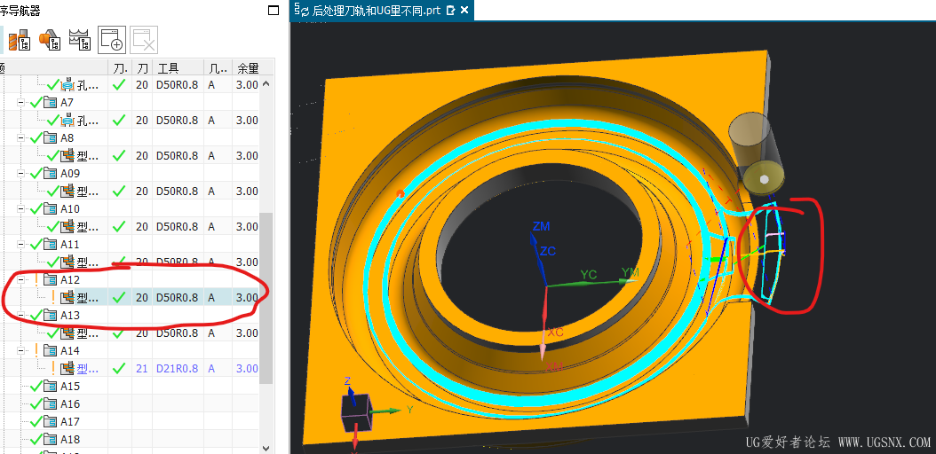

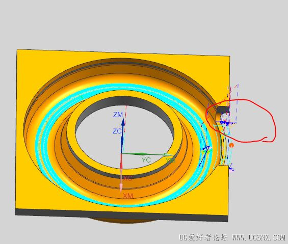

这条刀路进刀修改一下就行,不是你截图那条刀路问题,也不是后处理问题.。。。。我随便改了下。。。自己根据情况修改 屏幕截图 1.png 屏幕截图 2.png 屏幕截图 3.png
