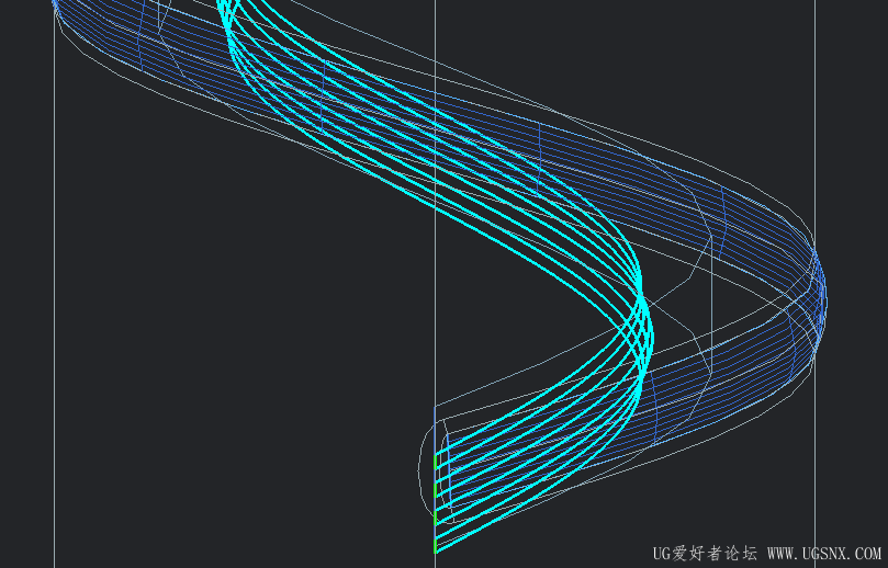

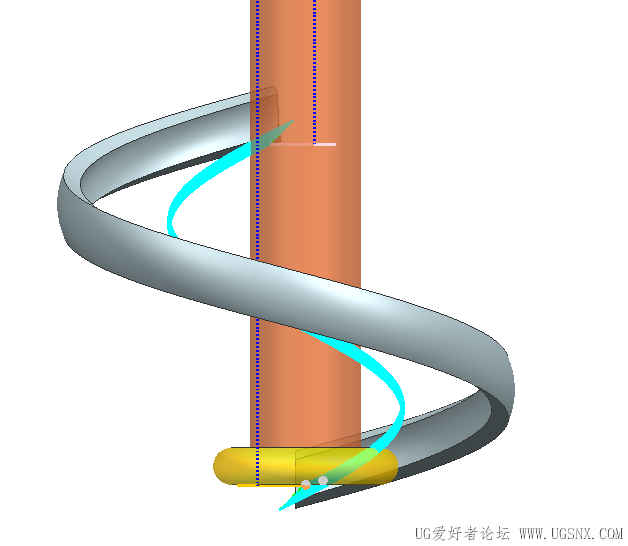

如图所示,刀路的起始处延伸了一段出来,要如何才能做到刀路与面是平齐的呢?希望有高手指点迷津

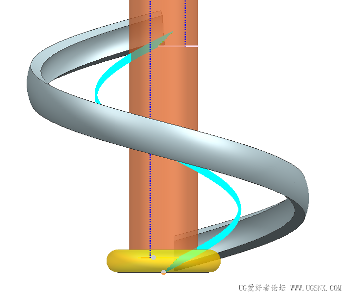

做了个辅助面,搞定了,谢谢老铁提供思路

上下两端面做成斜面体,这样下来的刀路才是平齐的
