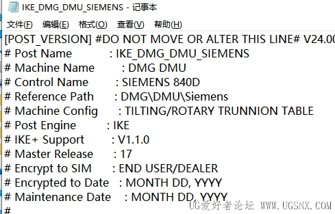

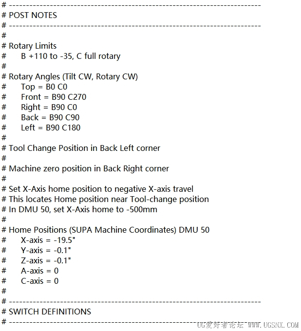

发表于 2026-2-4 10:16:10 | 显示全部楼层
加个 好友联系
121
666
666
 楼主| 发表于 2026-2-4 11:07:35 | 显示全部楼层
MAYBE IT WILL WORK.
can you share it?
26
406
8128
8128
发表于 2026-2-5 19:34:03 | 显示全部楼层
pro.itsolutions 发表于 2026-2-4 11:07
MAYBE IT WILL WORK.
can you share it?
DMU 50 已分享
IKE_DMG_DMU_SIEMENS.rar
434.58 KB, 下载次数: 6, 下载积分: G币 -1
售价: 3 元宝  [记录]
