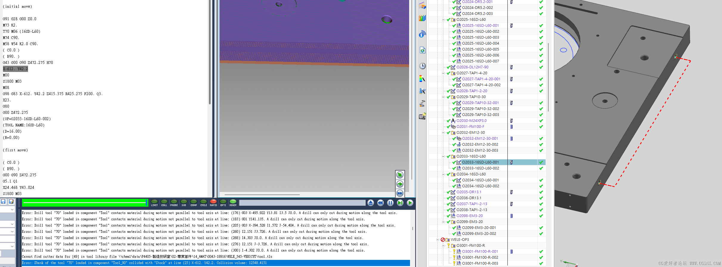

各位大大好
请教一下VC 7.3.4 加工设备如何加入侧面加工轴设定,原始机器设定只有三轴无法模拟侧向加工出现异常讯息,谢谢。

发表于 2026-2-6 18:45:30 | 显示全部楼层
你这个没有图档怎么看?

发表于 2026-2-7 08:51:20 | 显示全部楼层
实际工作中如果是四轴加工侧面,那么用四轴模拟,如何是三轴加侧铣头就在vt里用侧铣头,如果侧面是另外的工序把侧面立起来加工,那么vt里面用不同的工位实现。vt反应的是实际应该怎么做就怎么模拟。先确定你在实际加工中采取的加工方法,然后反映到vt去模拟才行。

 楼主| 发表于 2026-2-7 09:54:02 | 显示全部楼层
謝謝大大提醒,是用WELE的三轴加侧铣头,請問VT設備要怎設定,謝謝。

发表于 2026-2-7 13:10:30 | 显示全部楼层
直接建立一把侧铣头刀具
