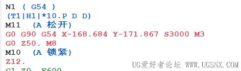

如何让后处理开启四轴的时候输出M11  M10  关闭四轴的时候不输出

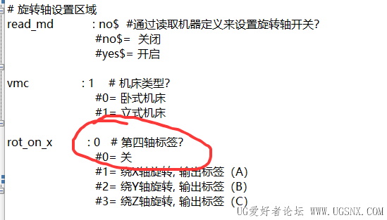

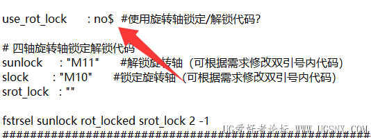

標準後處理 開啟rot_on_x :1四軸後, 要再開啟use_rot_lock :yes$鬆開 鎖緊
後處理出來就有 鬆開 鎖緊
關閉rot_on_x :0四軸後 鬆開 鎖緊是不會出現 不需再關閉use_rot_lock :no$
