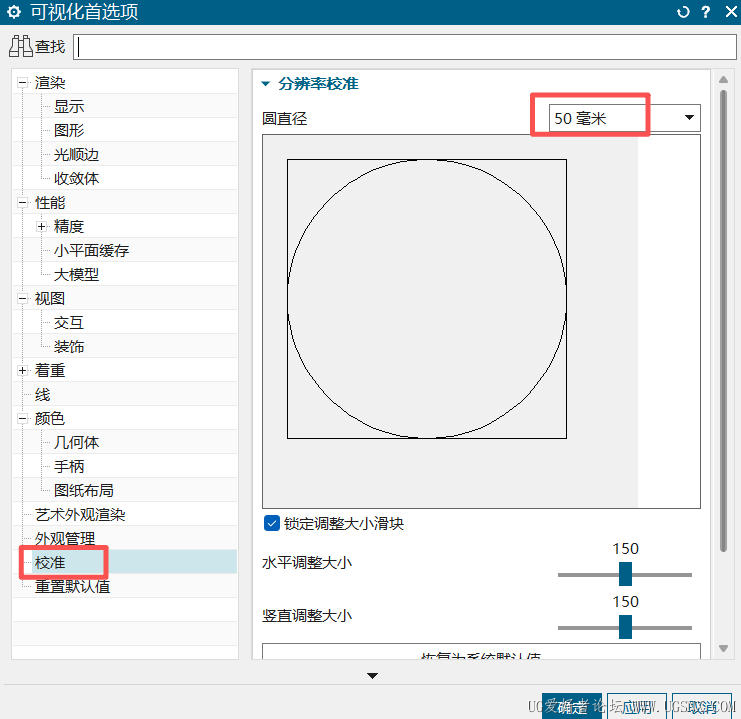

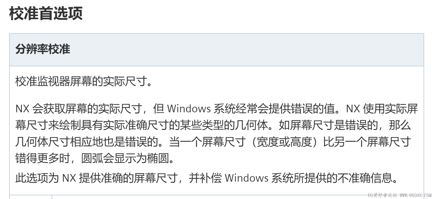

NX的帮助文档内偶然看到需要对NX2506显示进行屏幕校准,如下图
上图校准后50的尺寸与实际几乎无差.但校准前实际只有30左右.

那個不是讓你校準尺寸用,是校準長寬比例,除了特殊規格長寬不等比例螢幕大部分情況不需要校準,
像百貨公司或電子賣場那種很細長的螢幕如果在那裏展示NX時有可能長寬比例會跑掉。

确实 这样操作后在草绘器内捕捉点变大了 屏幕上的WCS也变大了.我重置这项了

早年长宽比是没有连动调整的
是给4:3 CRT 1280x1024分辨率用的
现在只要 显卡驱动正常,长宽比不须调整
一般只要调整比例就好,尤其是4K

对话GPT后也提示无需调整,只要让Win11系统自动调整缩放就可以了
