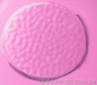

求助大神们,这种像水波纹的纹路应该用什么思路建模,可以用算法特征做出来吗?

已解决,用x型随机选点,向垂直于面的方向移动

算法特征+补片求差
