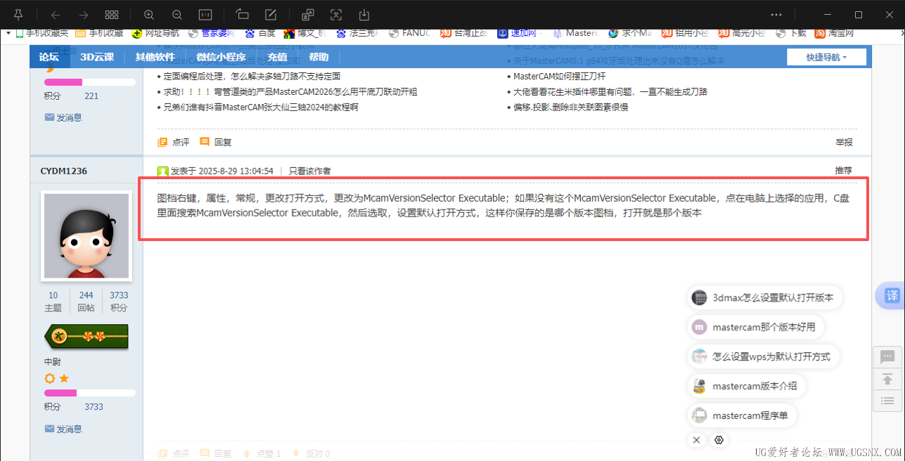

发表于 2026-2-11 09:50:49 | 显示全部楼层
前几天看到的,你试试

 楼主| 发表于 2026-2-11 11:34:50 | 显示全部楼层
KS799328 发表于 2026-2-11 09:50
前几天看到的,你试试
好的,谢谢
