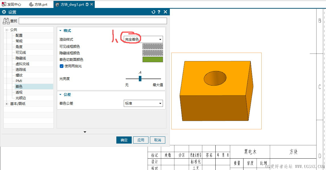

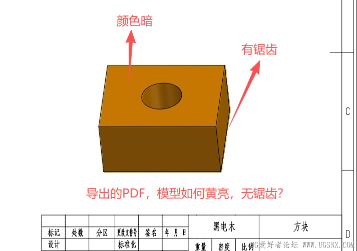

制图时放入的立体模型,如设为完全着色,模型的颜色黄亮,无锯齿。
但当将图纸导出为PDF时,PDF图纸中的模型,颜色发暗,且有锯齿。
请教:如何设置一下,将PDF图纸中的模型显示的黄亮,无锯齿?

发表于 2026-2-13 13:44:18 | 显示全部楼层

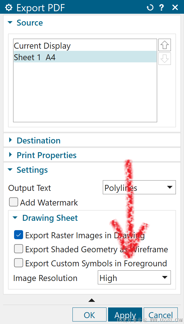

发表于 2026-2-14 08:59:43 | 显示全部楼层
gonghb 发表于 2026-2-13 22:22
这个不行,我试了
上传图档看看
57
297
9289
9289

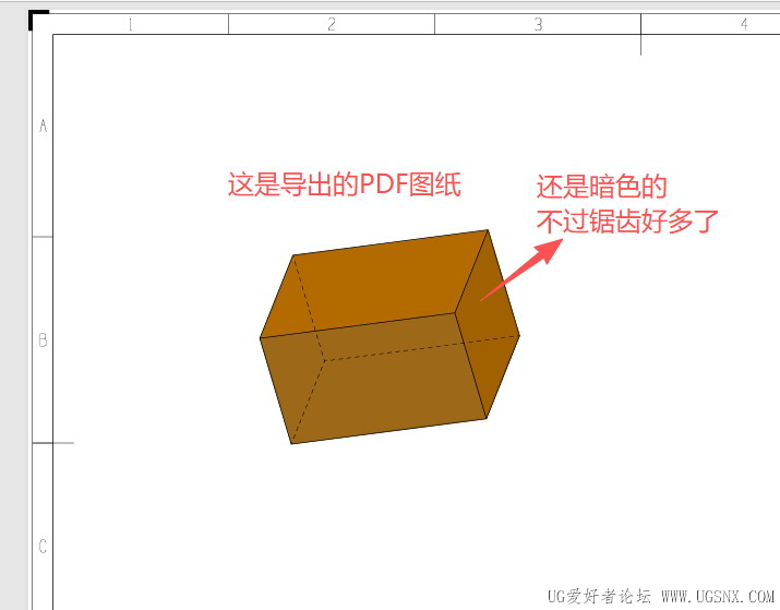

 楼主| 发表于 2026-2-14 20:22:31 | 显示全部楼层
@eucli_h 设为精细“高”后。导出的PDF图纸,锯齿好多了,但颜色还是暗的。

 楼主| 发表于 2026-2-14 20:28:17 | 显示全部楼层
@eucli_h 有劳您,随便建个模型。图纸。导出PDF。截图发出来看看。感谢了。我想解决这个问题。

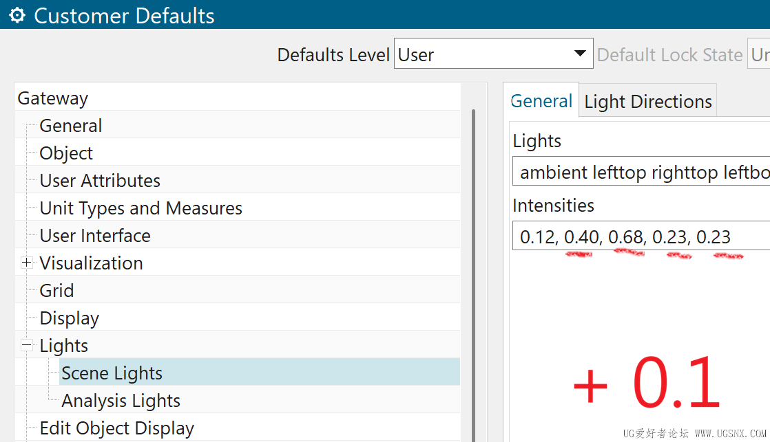

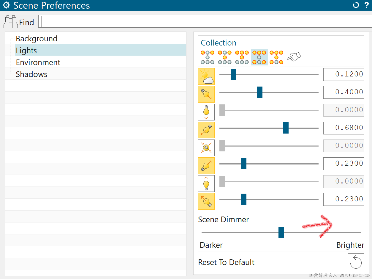

发表于 2026-2-15 10:41:06 | 显示全部楼层
灯光打亮,方法二选一
1.改用户默认
