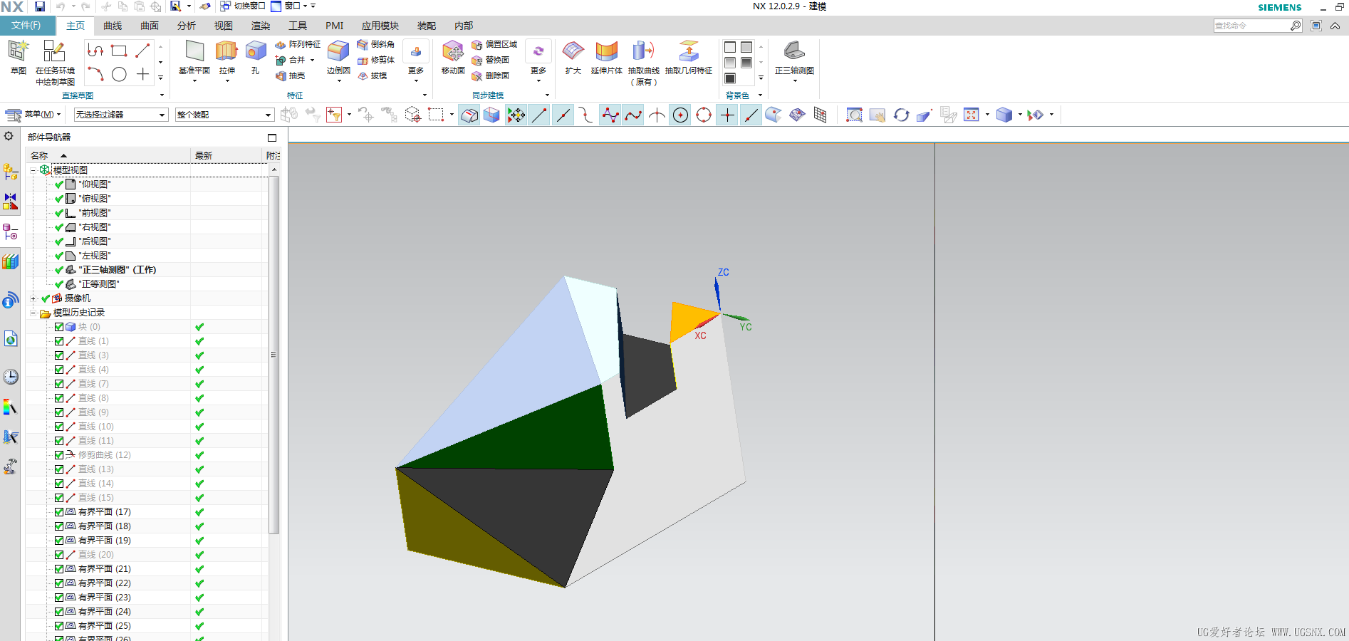

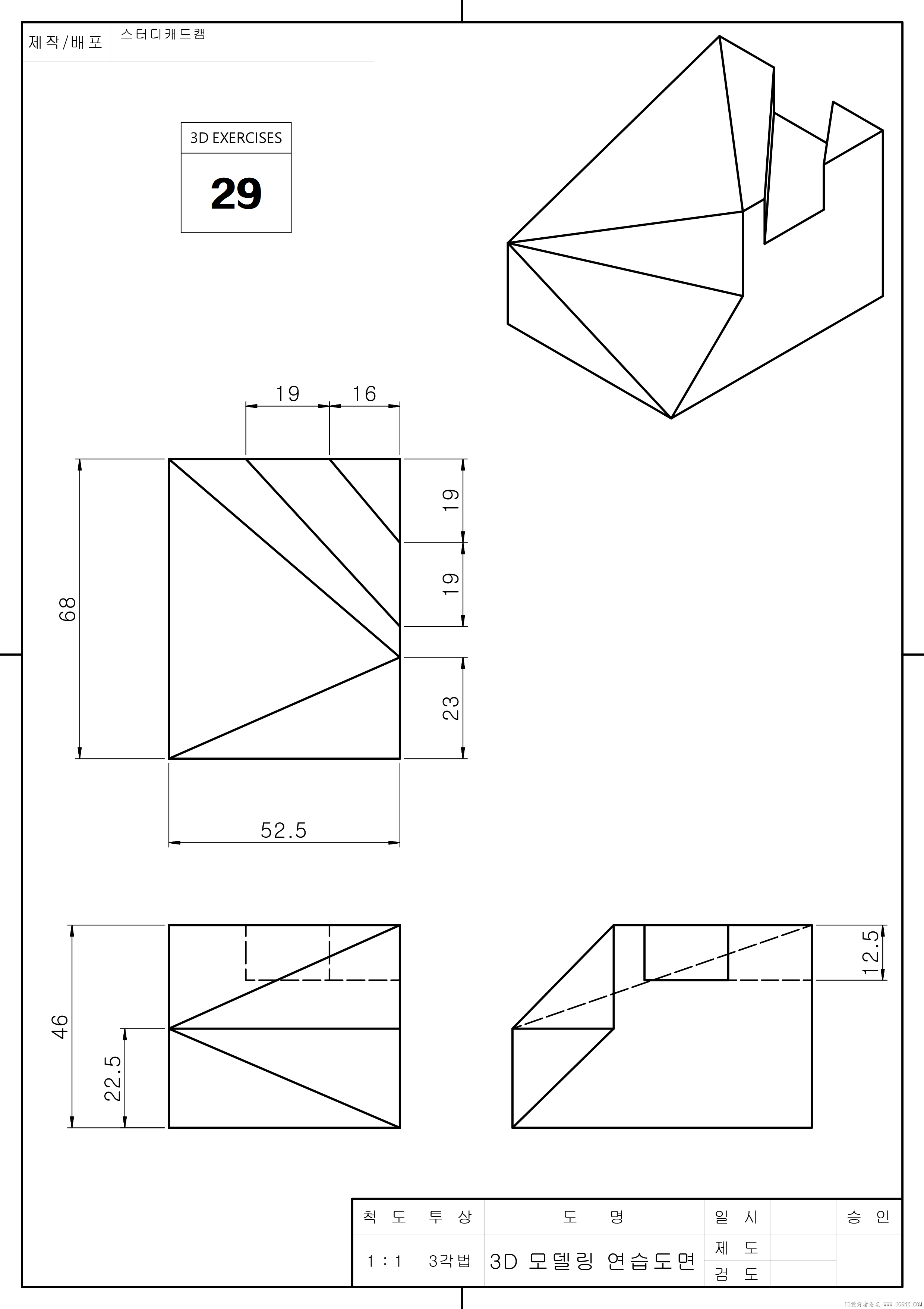

发表于 2026-2-20 12:18:51 | 显示全部楼层 |阅读模式
这个图片没有思路 求大神们帮帮忙

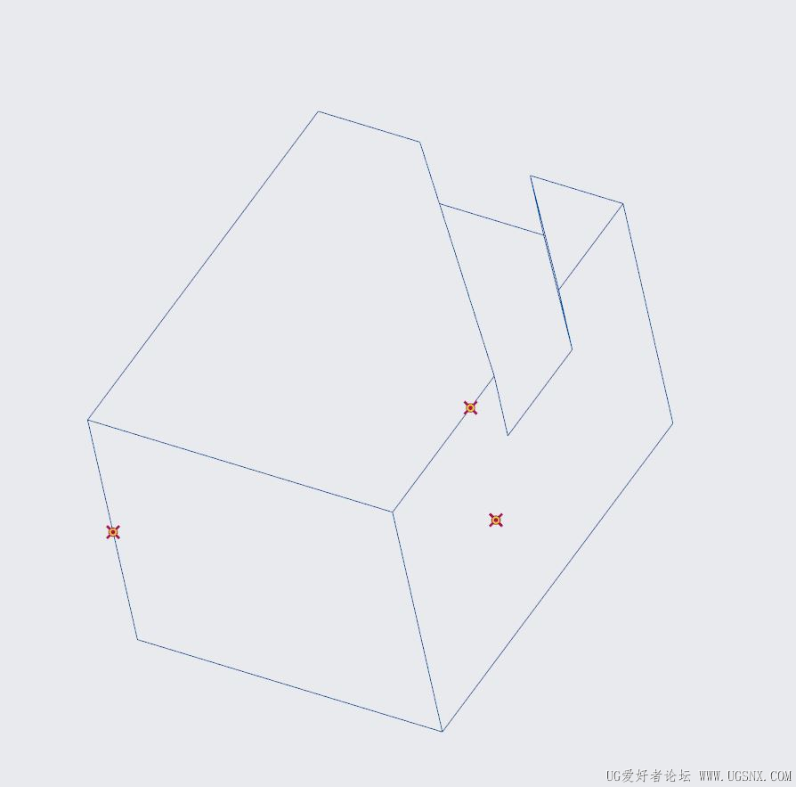

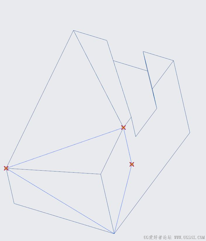

发表于 2026-2-20 22:34:12 | 显示全部楼层
12.5槽拉伸切除即可,再按图尺寸画三个点,连接对应的线,然后建面,面转实体,然后切除。

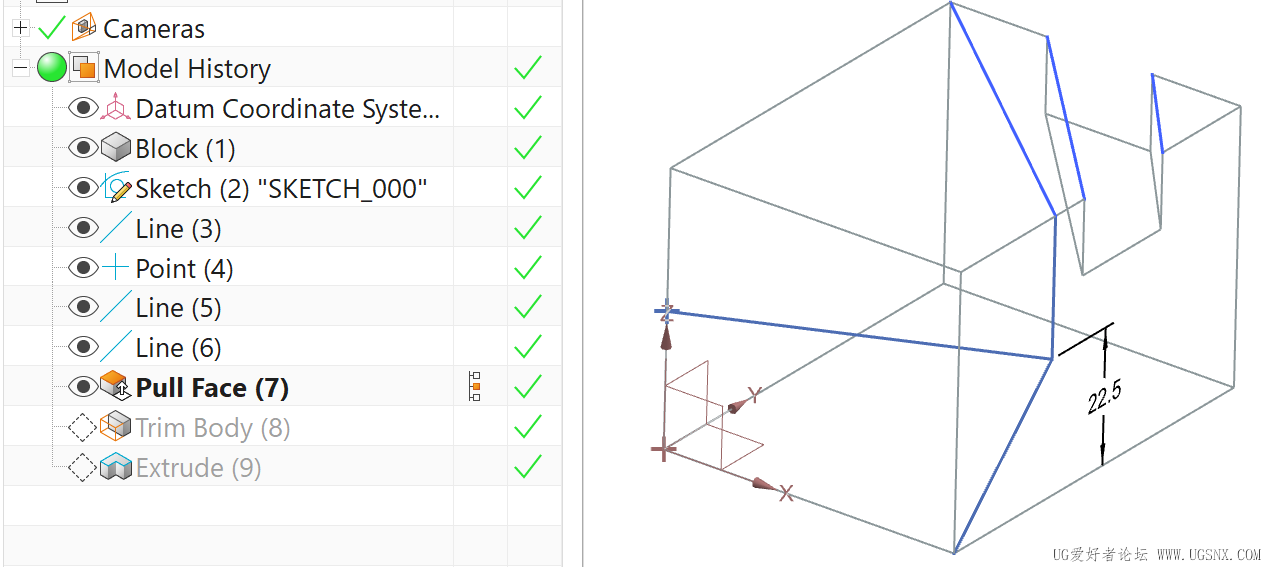

发表于 2026-2-20 19:24:27 | 显示全部楼层
斜向切除

发表于 2026-2-20 22:14:20 | 显示全部楼层
这是第三视角
