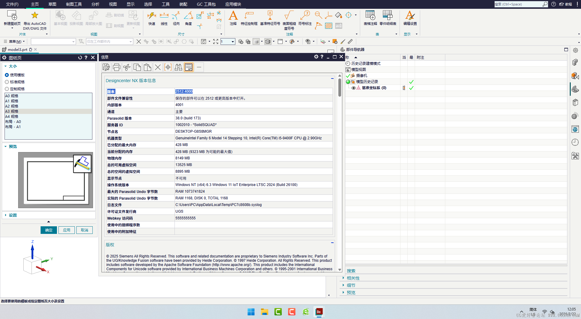

升级到UG_NX2512.400制图模板找不到默认文件,不在UG2512\GCTOOLKIT\prc\simpl_chinese\startup这个文件夹,请问大师们制图模板在那个文件夹,
UG_NX2512.400制图模板在哪个文件夹里。
UG_NX2512.400制图模板在那个文件夹里。

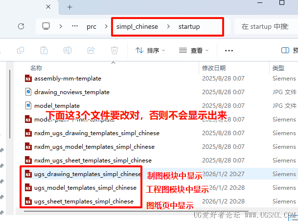

发表于 2026-2-23 11:09:13 | 显示全部楼层
DesigncenterNX2512\GCTOOLKIT\prc\simpl_chinese\startup

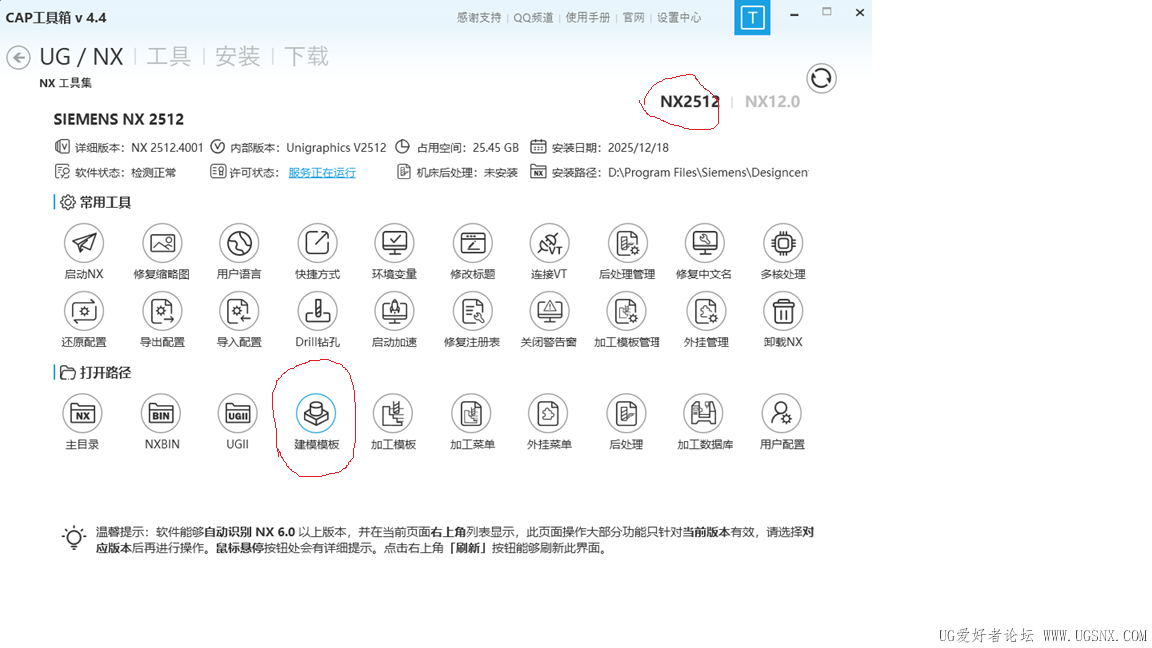

发表于 2026-2-24 19:45:01 | 显示全部楼层
关键的文件要修改正确,否则不会显示出来。可以去看我的视频!
