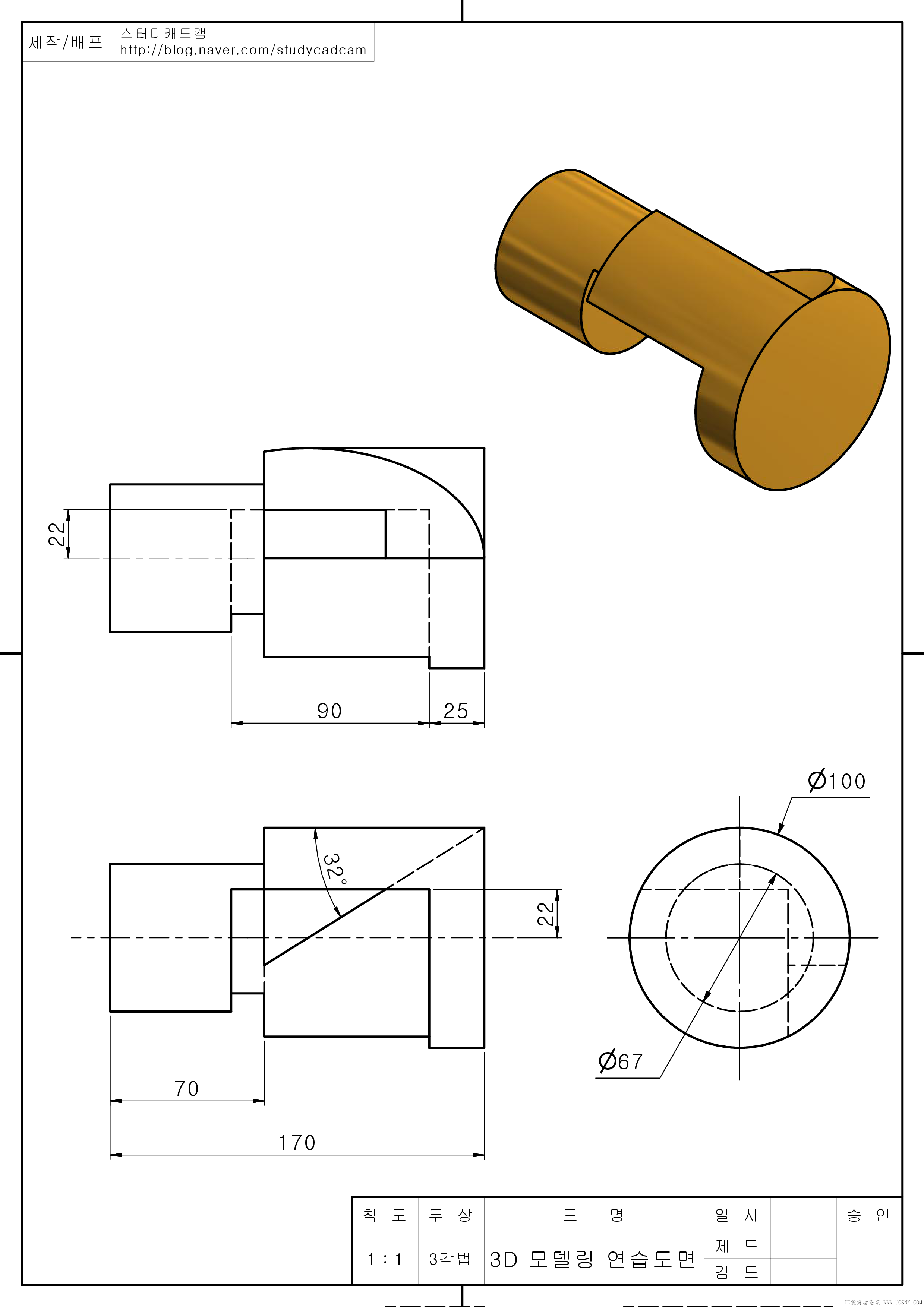

请问这张图纸的建模思路是什么?求老师傅解答

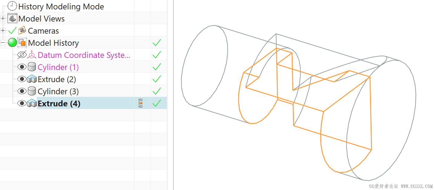

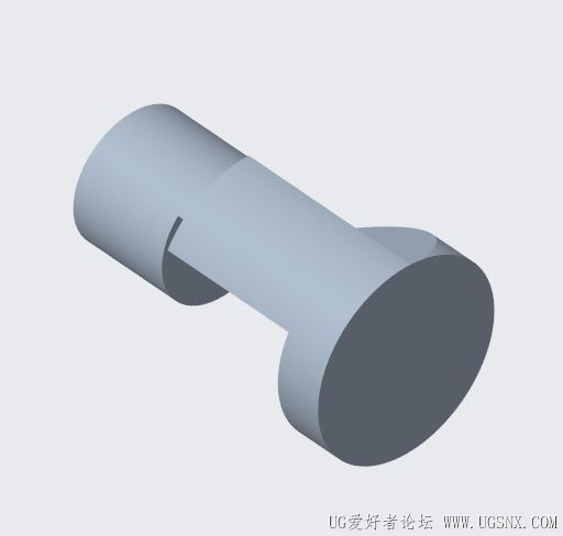

按直径67和100旋转建模,按右视图22X22x90 尺寸切除,   再按主视图角度32三角形为截面,拉伸切除背面,   主要是3D图片角度特殊,特征被盖了.还有右视图,有一虚线跟中心线重合了,
