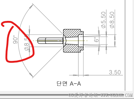

请问这图纸中的90°是什么尺寸以及建模思路?求老师傅们解答

旋转命令。。试试

我怀疑是个倒斜角 但我做出来和图纸不一样

应该就是旋转出来的

旋转切除

请问老师傅那这尺寸应该怎么做?

应该旋转就可以了。

就是个标准的45°倒角,孔口直径8.5

右侧的5.5应该是方孔

45°的倒斜角吧
