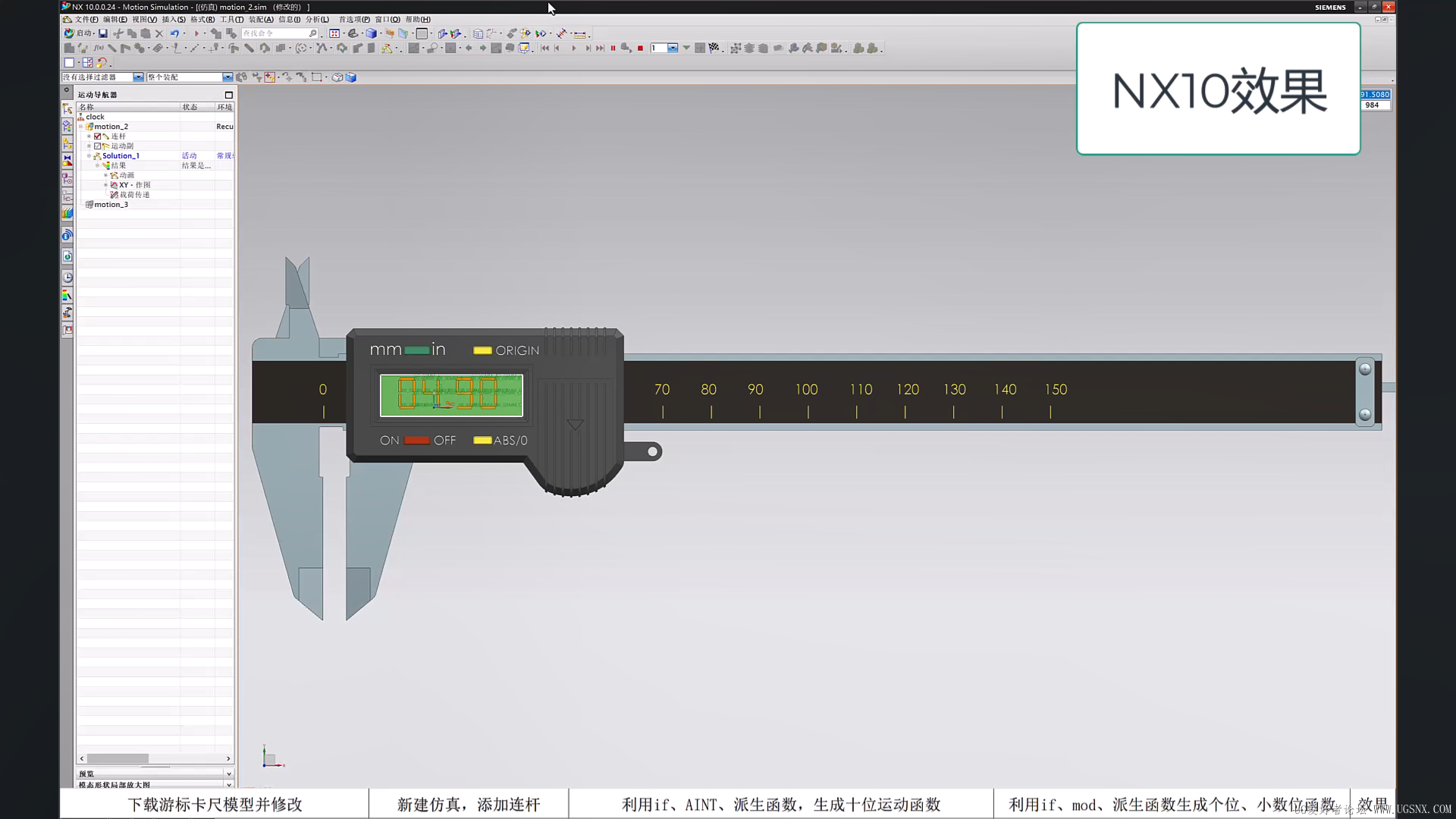

游标卡尺怎么仿真读数?在线等

 楼主| 发表于 2026-2-24 11:08:09 | 显示全部楼层
是让卡尺数字跟着变,怎么做,用尺寸标这,但表达式写不进去

 楼主| 发表于 2026-2-24 12:33:39 | 显示全部楼层
打了个饱嗝 发表于 2026-2-24 11:50
要在卡尺上面标尺寸还是啥
对的,要让尺寸跟这距离变

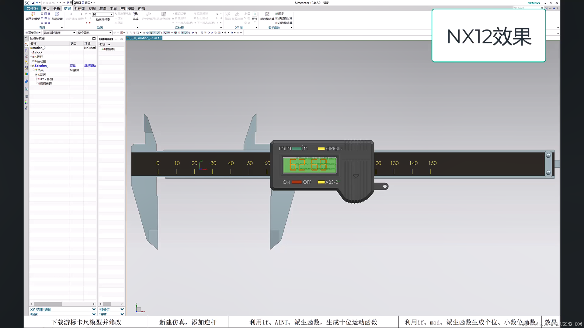

发表于 2026-8-27 20:53:27 | 显示全部楼层
源文件链接: https://pan.baidu.com/s/1dR8RogbXX_7NPpBAYOEqfQ 提取码: 0000
操作视频: https://pan.baidu.com/s/1cvgZxK80CfH4zw0d2gb0mw 提取码: 0000
