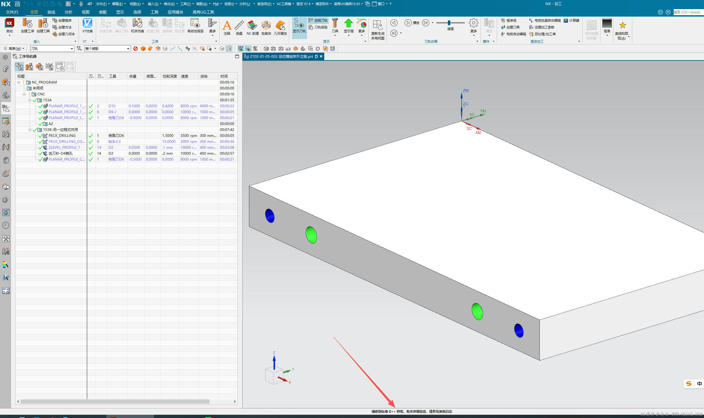

NX2412星空出程序出现C++异常,年前一直在用,年后就不能用了,怎么解决?

应该是加一个环境变量
变量名:JT_OGL45
变量值:1

这和星空没关系,显卡驱动的问题,降版本或者升版本驱动看看
