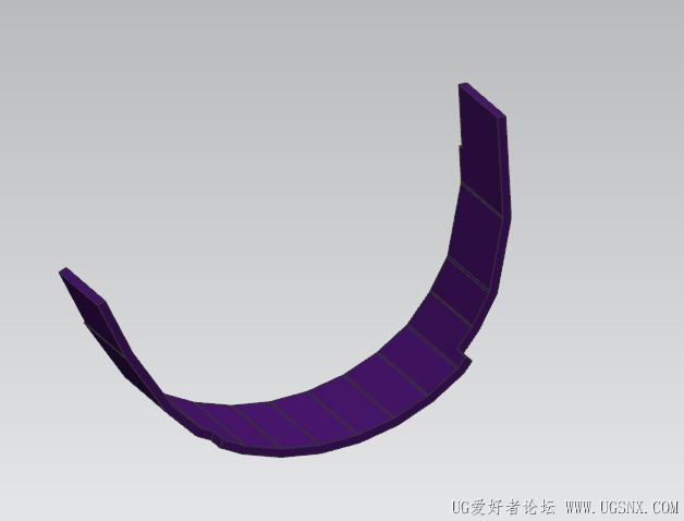

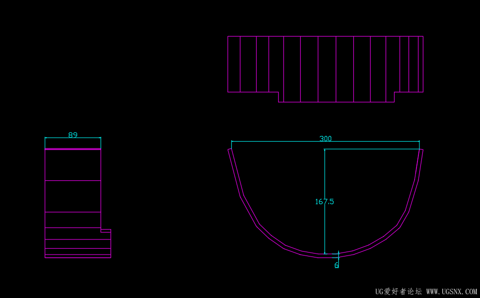

这个零件之前是厂里激光下料折弯机折的,折弯这块效率上不来。有什么办法来增加效率?开模的话要开什么样的模,就年也就5千个这样!求指点

Q355厚度6mm

发表于 2026-3-3 11:07:38 | 显示全部楼层
做一个简单压弯模具一次就可以做成,回弹需要验证,修改模具
