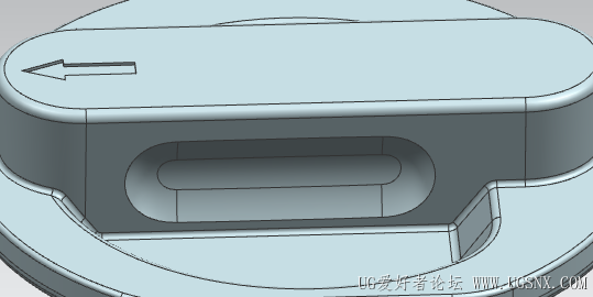

这个盖章,一圈都是倒扣,如果走滑块的话,下面又有个凹坑,怎么脱模好脱了,有做工的吗

斜顶滑块

做个类似滑块机构吧,开模倒扣先归位那种

延时滑块也可以的

天才的设计,是为难模具设计工程师的!

斜抽滑块,分型夹线与模仁固定一起接顺抛光

母模山洞 斜滑塊
