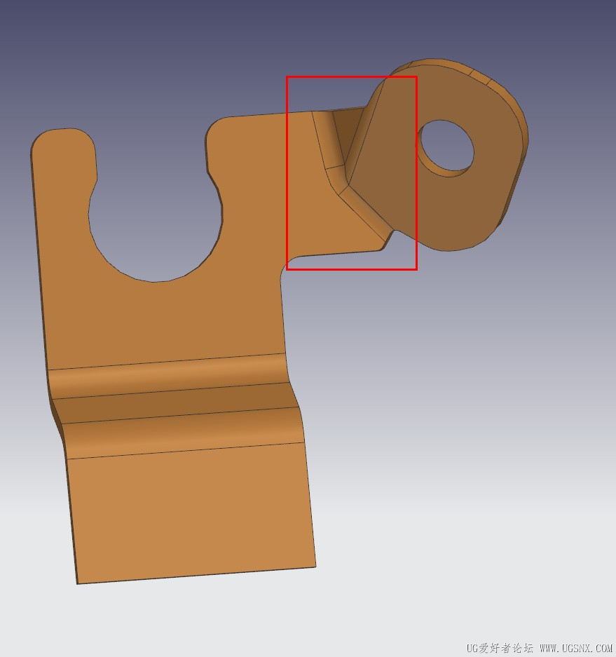

求助大佬,帮忙看下这块结构怎么展开

用分析可成型性-一步式展开

一步式展开后只能得到一个展平的图样,没有折弯中心线相切线这些信息

这个展开是冲压工艺,不是钣金折弯工艺,所以没有折弯中心线
