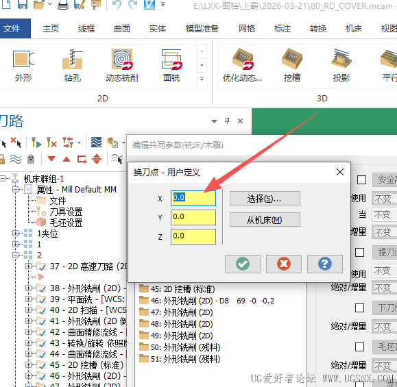

chuwenhou 发表于 2026-3-5 18:05
大哥  可以帮忙给3+2后处理加个旋转面加工 抬刀移动X轴吗
你编写完程序再共同参数里改一下,统一设置一个换刀进退刀点是不是一样的效果呢?

发表于 2026-3-26 16:45:44 | 显示全部楼层
3+2加工的时候   换面加工  增加(抬刀加移位  避免刀具撞到工件)
503
503
发表于 2026-3-26 16:47:10 | 显示全部楼层
主要是这个  其他的帮忙看看  优化一下

发表于 2026-3-27 10:14:39 | 显示全部楼层
好的   我看下  谢谢了
503
503
发表于 2026-3-27 10:16:31 | 显示全部楼层
这个不换刀   转面的时候有用吗    换刀这个后处理有移刀的   就是加工一把刀   不同面时没有

 楼主| 发表于 2026-3-27 11:17:37 | 显示全部楼层
你看看有了吗 我后处理给你发过去了

 楼主| 发表于 2026-3-27 11:23:14 | 显示全部楼层
哄哄123 发表于 2026-3-27 11:17
你看看有了吗 我后处理给你发过去了
G1 X29.623 Y-.889
G0 Z100.
G91 G28 Z0.
G90 G53 X300. Y300.
G0 G90 G56 B90. C180.
G65 P1234 B90. C180.
G0 X28.422 Y1.
G43 H13 Z100.
Z48.999
G1 Z47.999 F800.
X26.422 F7000.
