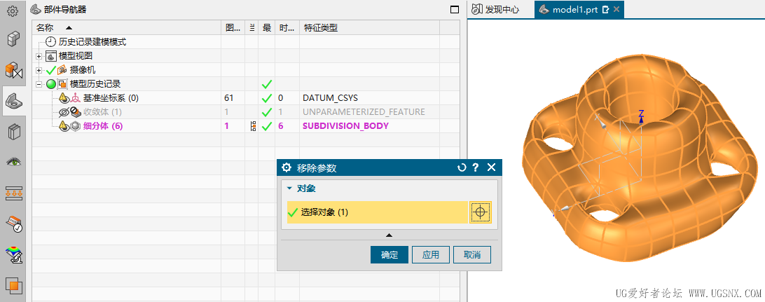

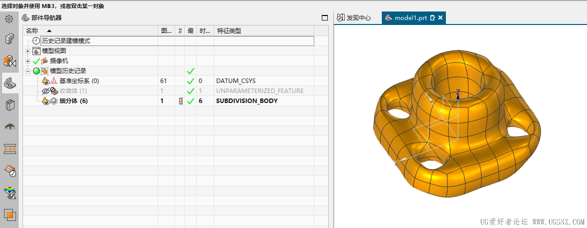

[求助] 请教一下,收敛体怎么转换成实体?

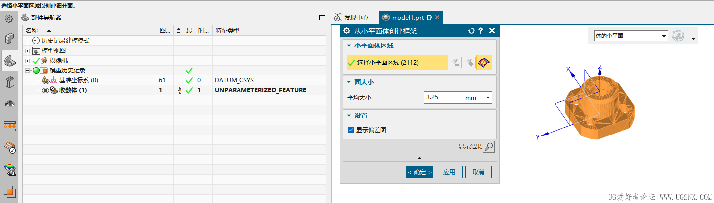

001.stl.zip (19.9 KB, 下载次数: 3)
没有prt原文件,只有stl文件。

怎么会没有办法呢  你用抽取几何特征,把这个体的所有面抽取,然后缝合就变成实体了 这是我用过的方法,实测有效

我记得选中直接去参,可以直接变成实体
