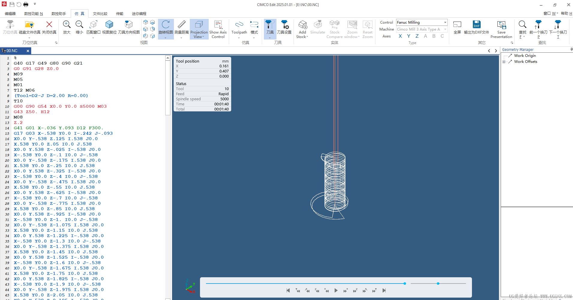

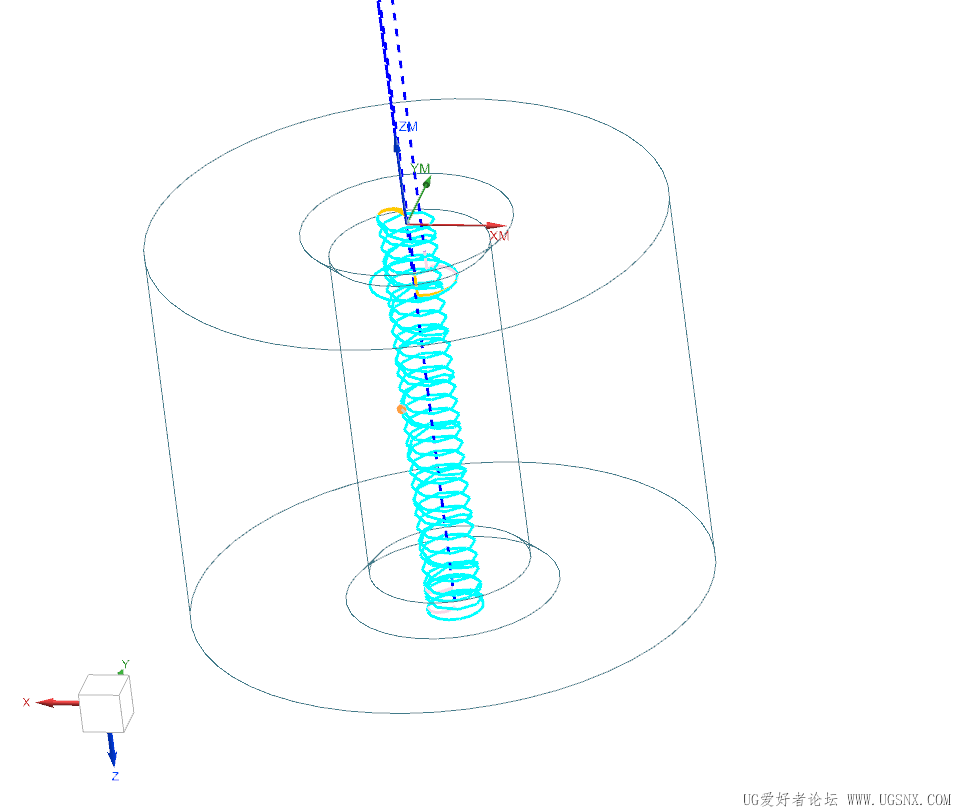

发表于 2026-3-2 16:39:20 | 显示全部楼层 |阅读模式
程序格式一直在用没问题
是在哪里有什么设置不正确吗?
大佬帮忙看下

148
2945
2945
 楼主| 发表于 2026-3-2 17:34:34 | 显示全部楼层
问题已经得到解决了

发表于 2026-3-12 09:55:05 | 显示全部楼层
请问下G28 X0 Y0 Z0位置怎么自定义的?
148
2945
2945
 楼主| 发表于 2026-4-8 15:12:29 | 显示全部楼层
应该是改这里
