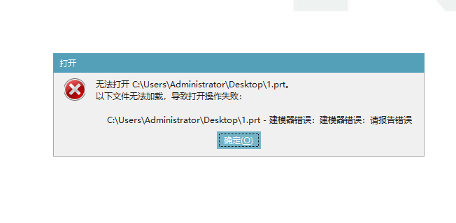

这怎么解决,直接就打不开,导入新建文档也不行
 楼主| 发表于 2026-3-3 09:00:52 | 显示全部楼层
图片就是这,辛苦好几天图打不开了

发表于 2026-3-3 16:50:50 | 显示全部楼层
用高版本打开一下

发表于 2026-3-4 14:01:25 | 显示全部楼层
电脑C盘把权限解锁。
434
434
发表于 2026-3-4 14:02:32 | 显示全部楼层
电脑C盘把权限解锁应该可以解决你的问题。
 楼主| 发表于 2026-3-25 18:47:50 | 显示全部楼层
高版本不行,用WPS可以了然后导STEP
 楼主| 发表于 2026-3-25 18:48:42 | 显示全部楼层
下次碰到试试吧
