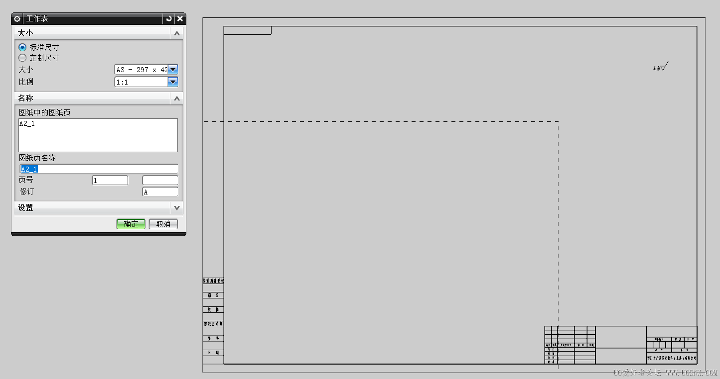

本人在制图时选择图纸页的时候有时可能不符合要求,需要更改,在编辑图纸页命令中重新选择图纸页大小之后只出现虚线框,请问大佬这该怎么办?

原始模板没有匹配图框尺寸!这种是单尺寸模板,你可以做一个全尺寸模板就不会出现这种问题了!参考一下吧!
一步一步制作一个符合自己心意的全尺寸图框(视频版)
https://www.ugsnx.com/forum.php? ... amp;fromuid=9655639
