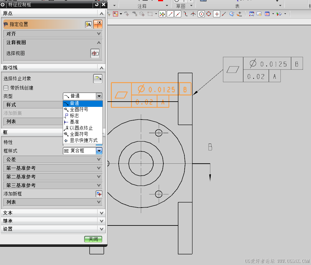

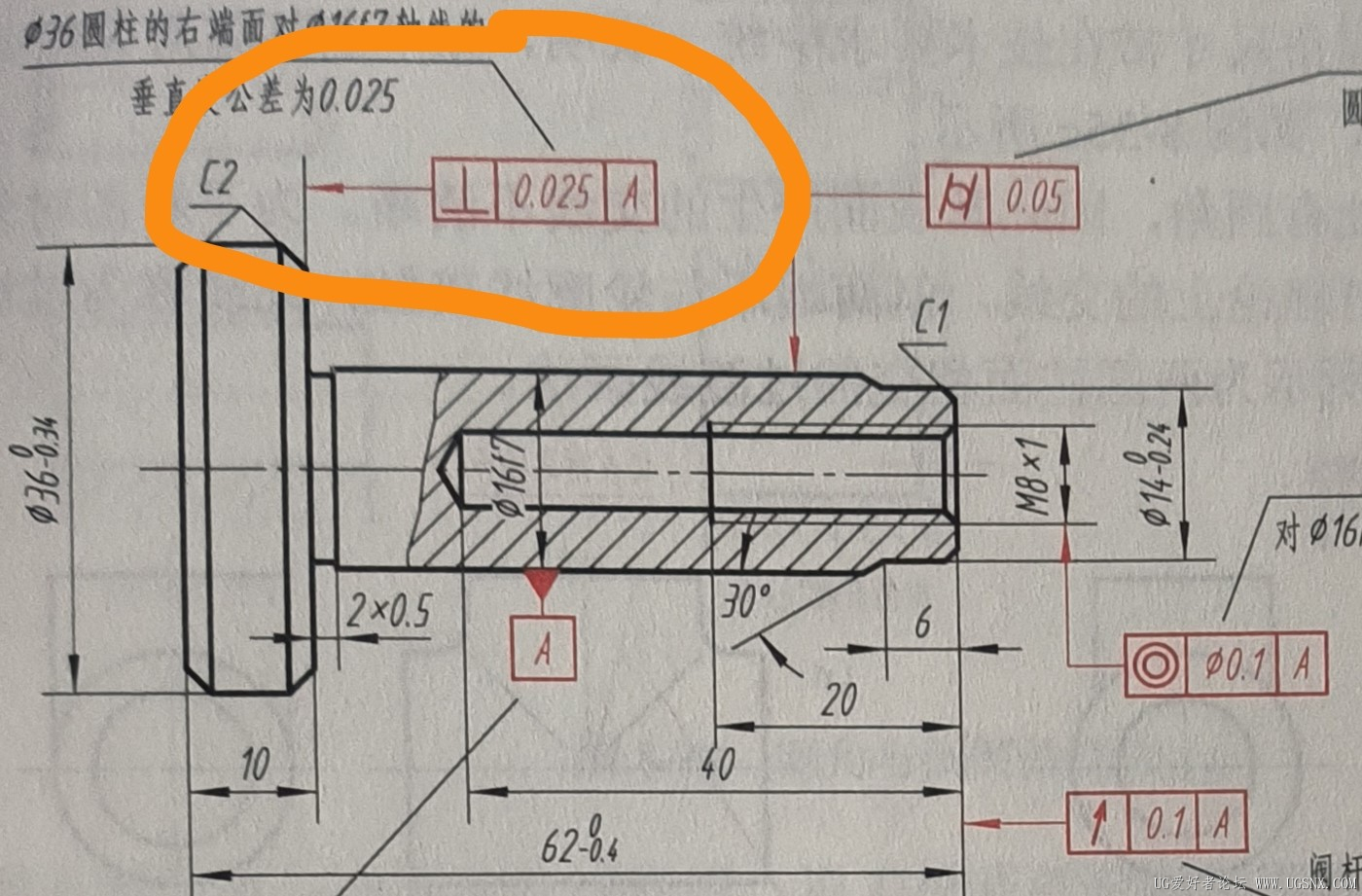

如第一张图所示,在标注形位公差时可能要从某条边拉出引线标注。而在UG中点击时只能选定实际边上的某个点,之后只能从那个点引出标注,如第二张图所示,请问有什么办法可以先从边引出一条线,而后用箭头标注吗?

点击选择终止对象,就可以选要指向的点了
