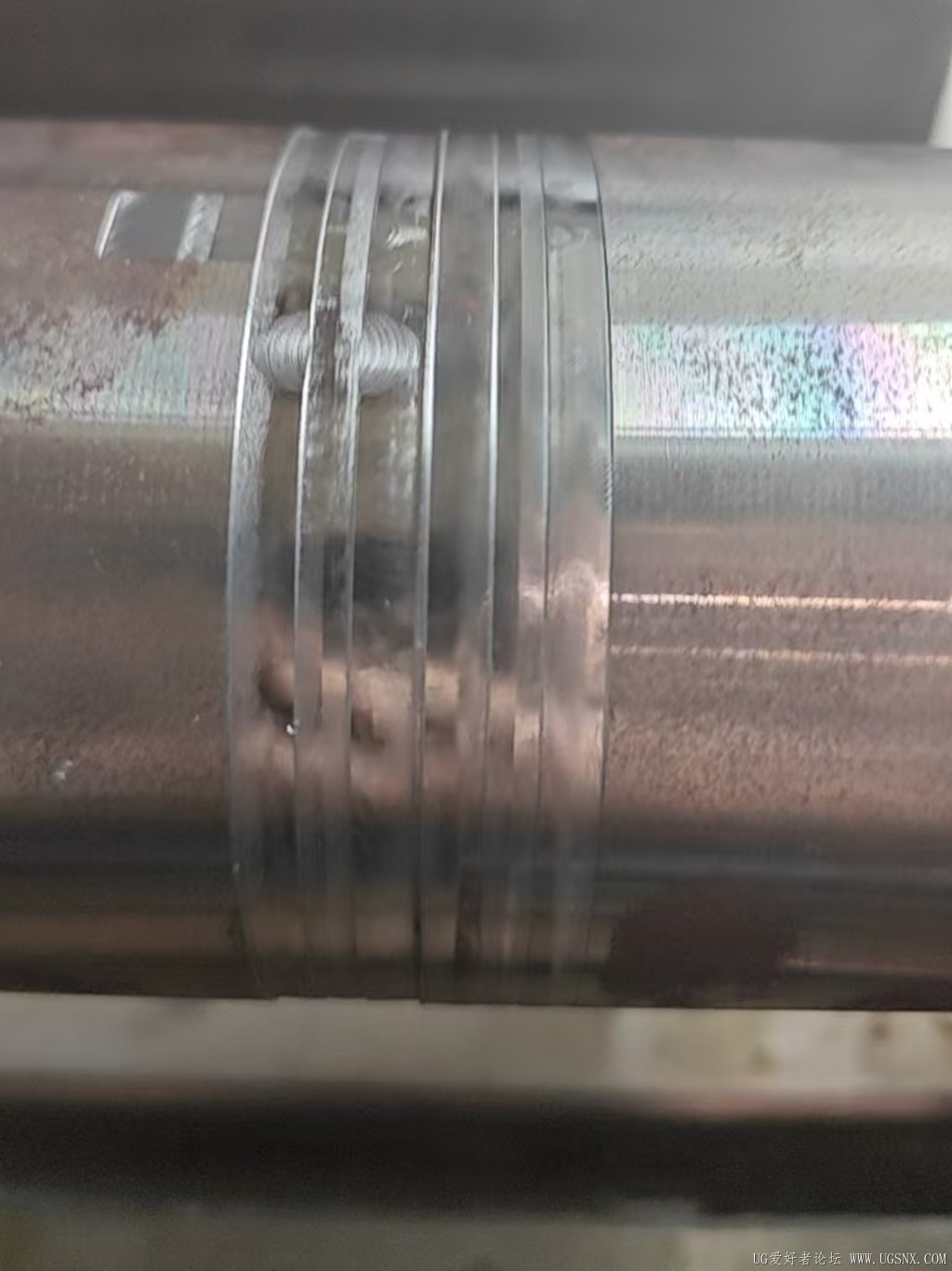

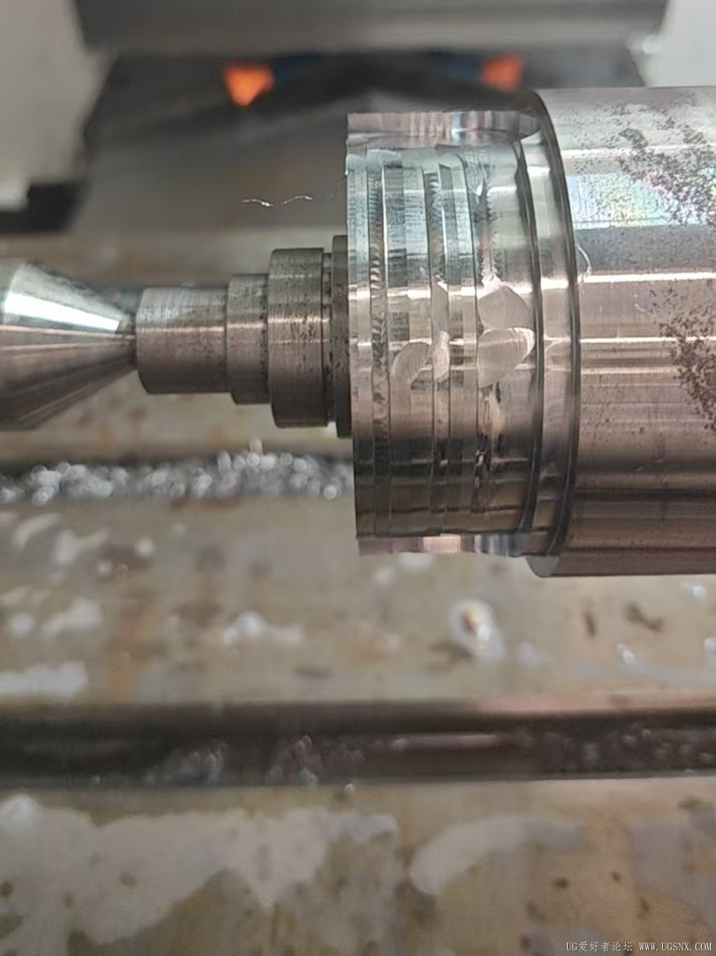

这个零件想用平刀四轴旋转来光底,光出的面有一条一条的痕迹,摸起来是凸起,x轴方向拉过表在1-2丝,回转跳动一丝左右,刀具使用沪豪刚用立铣刀新的,请教各位师傅有什么解决方法。
mdi y轴零位旋转a轴也有这种效果
mdi y轴零位旋转a轴也有这种效果
mdi y轴零位旋转a轴也有这种效果

换X方向走刀,调小刀间距

中心顶刀了,不要旋转走刀

4轴光低你走X向光,刀具本身中间就是向内凹的,你想这样光就把步距调小。

步距按球刀爬面的参数给

步距跳到50%刀具直径以下

这是曲面,不是平面不能光平面的方式走,要按走曲面的方式走刀

严格来说刀具都是Y型的  中间低一圈高  之前为了省时间 手磨了一把 相对平的刀 干出来还可以

策略有问题,,刀不行不是这样的,换个策略

延X方向走刀,或者刀轴加个前倾角度。
