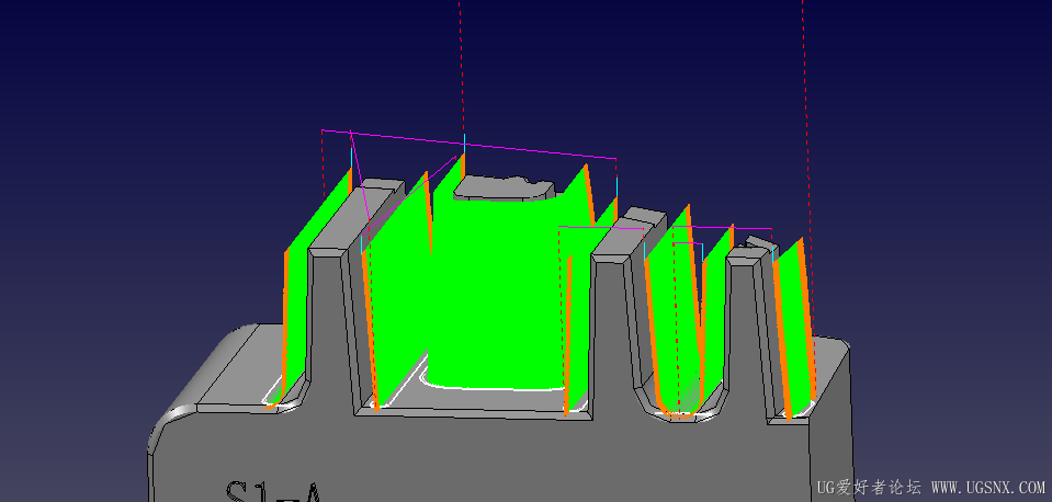

圆鼻刀加工1度到10度的陡峭面  加工数据不准确   有好多余量    适当的减少下切步距和走速还是很难加工到位  还影响了加工效率   有什么好的解决方式

好多余量,具体是多少,可以量化一下,方便他人猜测。

上图档看下

陡峭的圆鼻刀本来就加工不倒数,R角越小残留越小,,都是需要重新清角加工的

边界没搞好。
两到三丝吧
是陡峭面上的数  不是R角位置的   陡峭面会残留两到三丝的余量

边界只会影响部分位置    不会影响整体   边界也是已选放大后的边界   应该和边界关系不大

估计是你圆鼻刀没有测试数,一般圆鼻刀直径都是偏小0.05丝左右,用圆鼻刀精加工要求高都要打刀摆测数的
