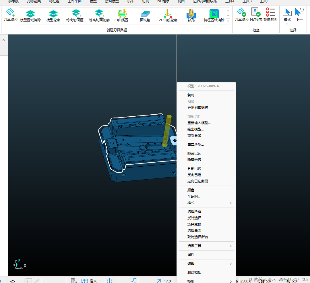

如图 PowerMILL 在模型面上右键时弹出的菜单是哪个文件?

D:\PM2026\PowerMill 2026\sys\hci\popups\default.ppm    这个文件

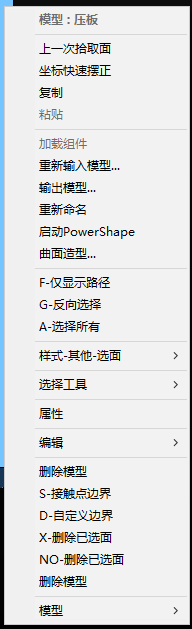

核心菜单:explorer.ppm文件中的
  子模块
<!-- Model Child Node Menu Start -->
<runtimeclass value="pmlEntModel">
[注意:所有窗口的右键都在这个文件夹中,如果你改的格式不对,PM就无法使用了,这是核心菜单,里面包含有12个子模块]
是不是想像我这样改动,增加快捷键和功能,就是在这里面改
