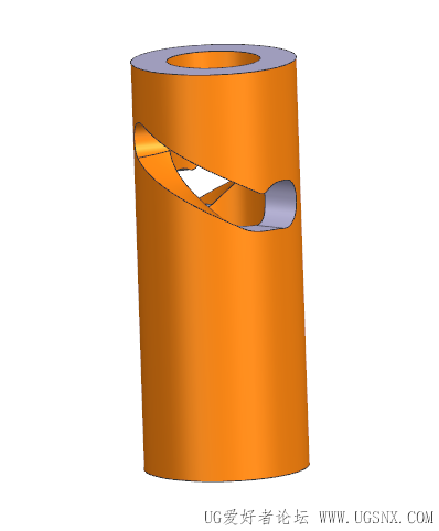

这个槽有倒扣,要四轴刀路,可变引导曲线倒扣位置刀路出来也是乱七八糟的,大佬们指点一下

我觉得按使用要求来讲不应该有倒扣,是不是数模有问题,跟客户沟通一下改数模

定制成型刀了解一下

60

看了数模,四轴的话只能用棒棒糖刀来做了,开粗可以自己做一个辅助面来开粗

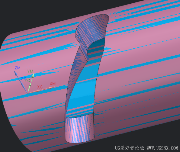

四轴精光,不含开粗部分。拐角位置有残留,倒扣原因无法清除

刀太小了吧,起码要用1.5的刀,这个东西上万件

那就换把刀具

如果尺寸精度要求较高,可以考虑使用棒棒糖刀进行加工
