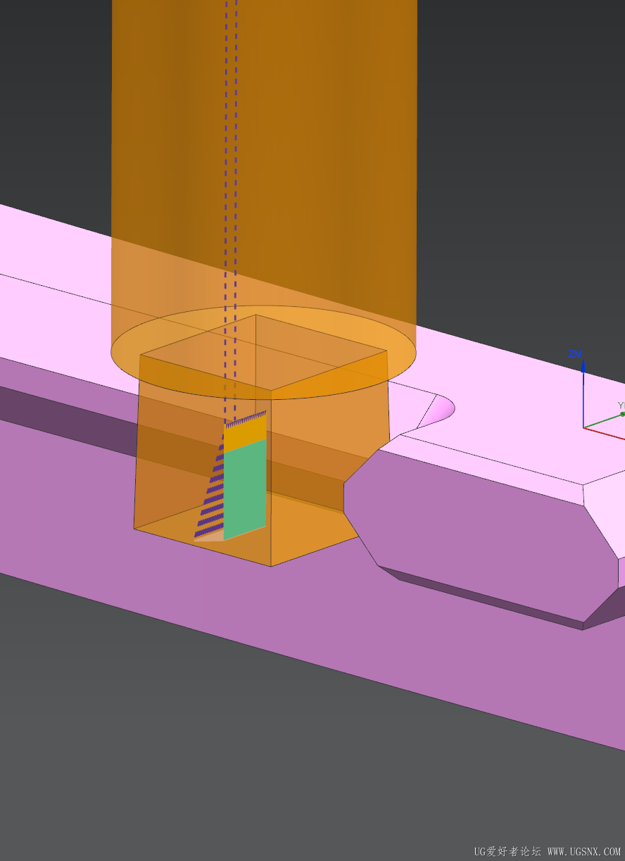

UG可以创建插铣刀吗?
如何编程?

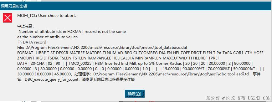

有没有能看懂这个报警

用装配体创建,只是刀路模拟的时候不是实际的效果。编程用辅助面,曲面驱动。具体操作可以收各大视频网站

网上看见一个视频,按她的方法,但是报警

可以的啊,搜一下

主轴不给转速不会报警吗?
