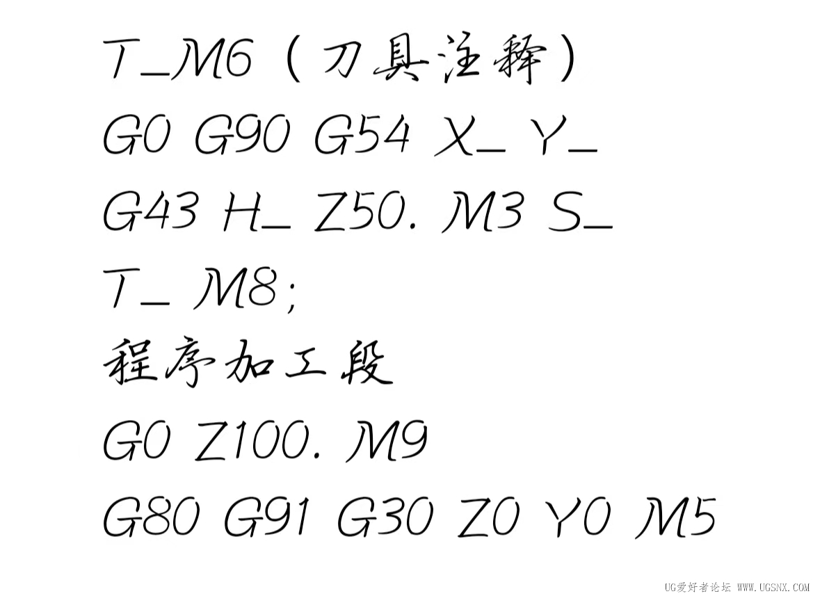

O程序名(跟随时间)
G0 G17 G40 G49 G80 G90
N值(N号等于刀号)T刀号 M6 ( 刀具注释 )
G0 G90 坐标值(比如G54)X值. Y值.
刀具长度补偿 刀谱号 安全高度(Z50.)  正转 转速
预选刀号 M8
铣削程序段
G0 Z100.M9
G80 G91 G30 Z0. Y0. M5
M01
N值(N号等于刀号)T刀号 M6( 刀具注释 )
G0 G90 G17 坐标值(比如G54) X值. Y值.
预选刀号 M8
Z5.
铣削程序段
G0 Z100.M9
M01
预选刀号  M8
铣削程序段
G0 Z100.M9
M01
N值(N号等于刀号 )T刀号 M6( 刀具注释 )
预选刀号 M8
铣削程序段
G0 Z100.M9
M01
N值(N号等于刀号) T刀号 M6( 刀具注释 )
预选刀号 M8
铣削程序段
G0 Z100.M9
T1 M6
M30
范例:
O2305
N1 T1 M6 ( PDXD14*4F  )
G0 G90 G54 X-5. Y45.
G43 H1 Z50. S800 M3
T2 M8
Z5.
G1 Z-21. F600.
Y42. F120.
G3 X0. Y37. R5.
G1 X50.
G2 X57. Y30. R7.
G1 Y-30.
G2 X50. Y-37. R7.
G1 X-50.
G2 X-57. Y-30. R7.
G1 Y30.
G2 X-50. Y37. R7.
G1 X0.
G3 X5. Y42. R5.
G1 Y45.
G0 Z100.M9
M01
N2 T2 M6( M10*1.5  )
G0 G90 G17 G54 X-35. Y-15.
G43 H2 Z50. M3 S200
T1 M8
M29 S200
G98 G84 Z-25. R3. F300
Y15.
X35.
Y-15.
G0 Z100.M9
T1 M6
M30
这样那个大神有 求分享

发表于 2026-3-16 11:12:32 | 显示全部楼层
途径烟火 发表于 2026-3-16 08:39
大哥非常感谢 试了 很好用 能加上备刀吗 机床定义-控制定义里的启用预选刀具 勾上了 后处理出来的程序没 ...
用两把刀以上会有备刀啊   除非你只用一把刀不会出现备刀
