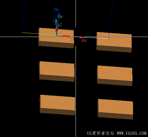

鼠标点击刀轨线为什么不显示刀具呢

如图,把选择刀轨点亮,再去点击刀路轨迹,就出现刀具了。

 楼主| 发表于 2026-3-14 10:20:51 | 显示全部楼层
哪里没设置好呢
