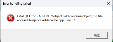

如图所示,这个是要重装吗?向各位大佬求解

在ug路径accessible文件夹里的qaccessiblecache的c++文件有问题,找个好的替换下看看.

同样问题,一使用测量,就出现这个问题。
320

升级到12.0.2.9

我也是这个问题,移除参数、切换草图、点选部件的时候弹出,点确定直接闪退.

我是使用重用库零件才这样,不使用不报错。看论坛里面有大佬说,不联网就不会,试了一下,果真如此。
