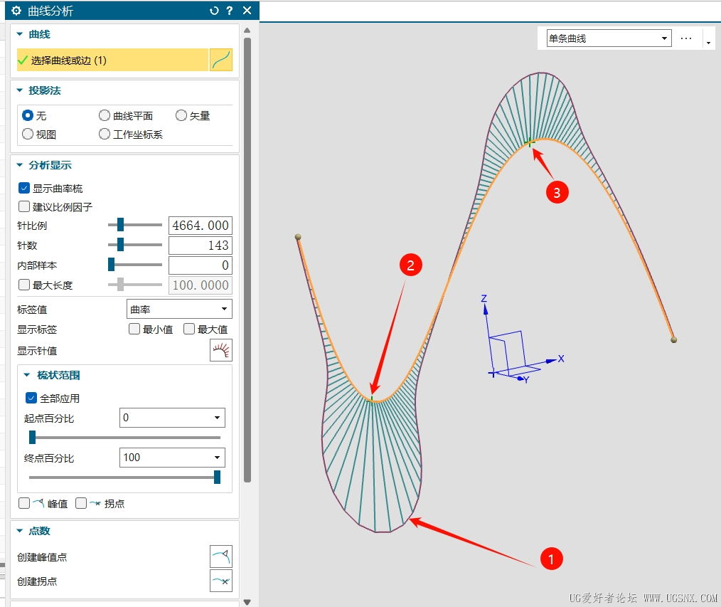

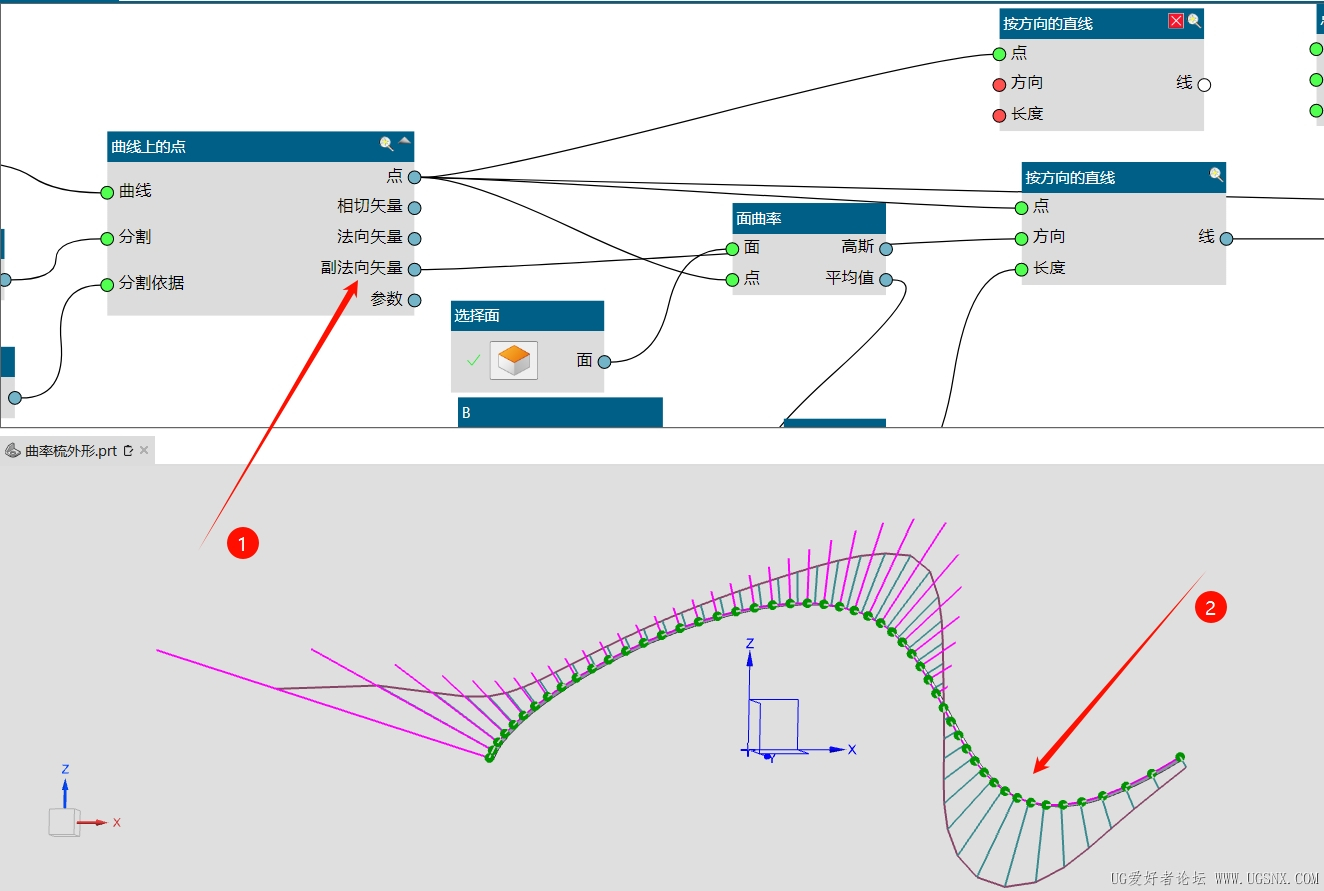

请问:怎样获取曲率梳的“外形曲线”与“峰值点与拐点”

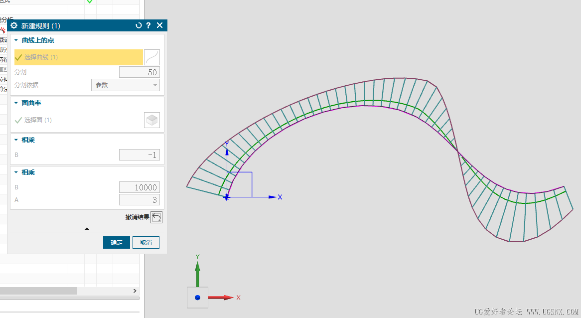

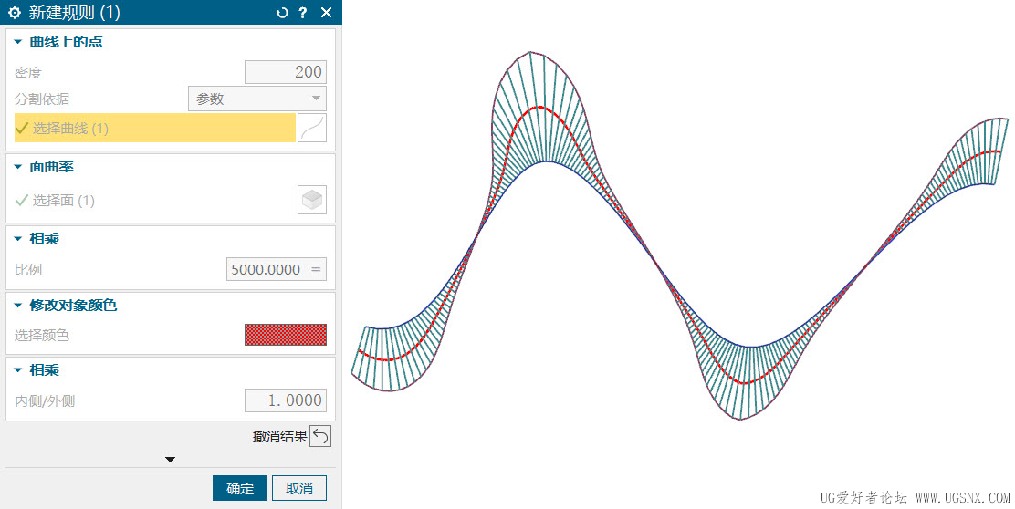

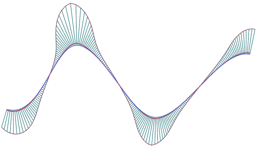

发表于 2026-3-25 13:13:05 | 显示全部楼层
“峰值点与拐点”分析里就可以获取,“外形曲线”可以用算法模拟生成,曲率用基于曲线的参考面“面曲率”,结果与系统一致。

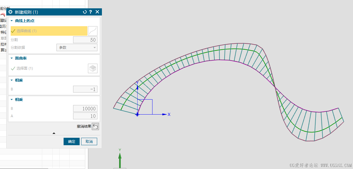

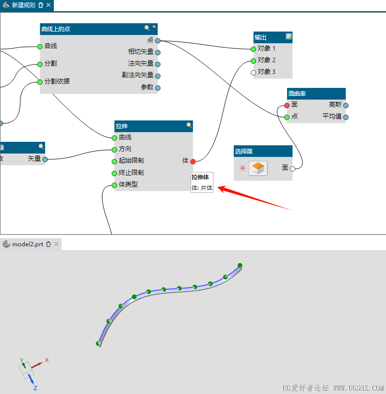

请问:曲线拉伸的片体,怎么能“输出”到面呀

1.这个方向是同一的
2.这些,“反向”就显示不了
