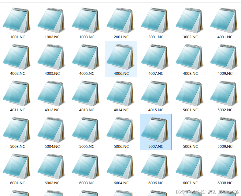

多个子程式有没有软件可以一键生成主程式   或者Mastercam后处理出来主程式

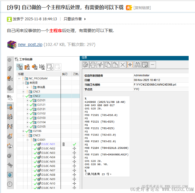

发表于 2026-3-22 12:25:11 | 显示全部楼层
https://www.ugsnx.com/forum.php? ... B%E7%A8%8B%E5%BA%8F
以上是论坛里NX软件的后处理,自己修改一下,想要什么样的格式都可以实现。
