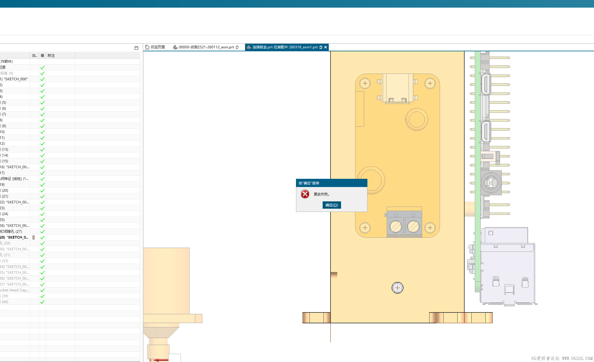

已经绘制好的草图,由于其他位置改了一下尺寸,再点进这个草图就报错了

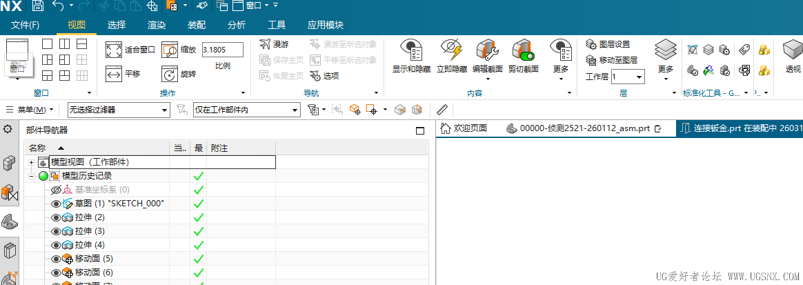

上方状态栏里原有的【主页】【曲线】等命令都消失了
我在其他位置修改了画图尺寸,由于后面的草图中点的位置与前面修改的尺寸有关联,导致后面草图内容报错,且状态栏里一些命令丢失

你好像是进入了基本环境,应用模块那里点一下,找到建模模块,点进去

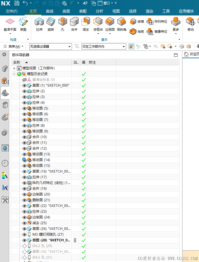

太厉害了,按照你的方法搞回来了,不过为什么会突然进入基本环境了呢

你好,我又试了一下,我发现虽然上方的基本命令回来了,但是我是想点进草图进行更改绘制的,按照你的方法把命令搞回来了,但是他是另外重新绘制草图,而不是在我原来的草图里进行更改绘制
我想在第28个草图命令里双击进入草图进行更改绘制

右键你想更改的草图,点选可回滚编辑就可以更改了
