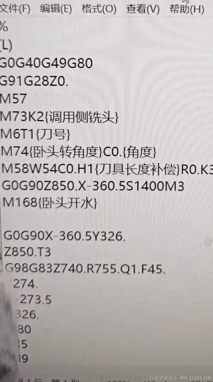

[求助] 龙门加工中心侧铣头换头问题

 楼主| 发表于 2026-3-24 09:21:23 | 显示全部楼层
boy9981 发表于 2026-3-23 20:12
我做个很多五面体后处理,自动换头换刀
经验告诉我,这种只适合现场:
后处理
嗯  我明白,这个其实不通用,但是目前没有思路,试过完全用G17坐标去做,输出的抬刀点不对

发表于 2026-3-24 11:12:37 | 显示全部楼层
这个是之前弄的立卧转换的程序
2111
2111

 楼主| 发表于 2026-3-24 17:17:42 | 显示全部楼层
张浩哲123 发表于 2026-3-24 11:12
这个是之前弄的立卧转换的程序
这个参考点还是在Z上?Z740.  R755.
167
167
发表于 2026-3-24 20:01:10 来自手机 | 显示全部楼层
立卧转换的原理是把G17的坐标系旋转,转完以后侧铣头的刀轴就是Z轴
简单来讲就是三轴的程序,用立卧转换把程序转到侧面了,Z轴的刀轴也转到侧面了
