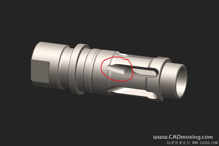

图中红圈部分是通过哪个命令做出来的?拔模么?试了下没有这么平滑呀。请大神们指教!谢谢啦

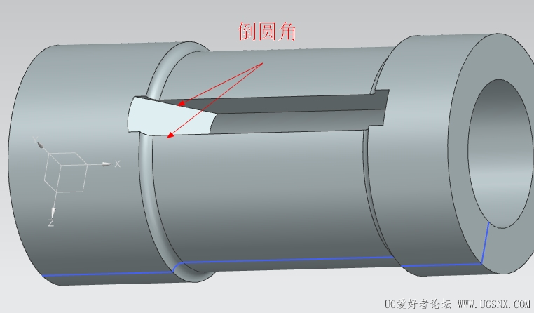

倒个圆角就行,不用那么和复杂

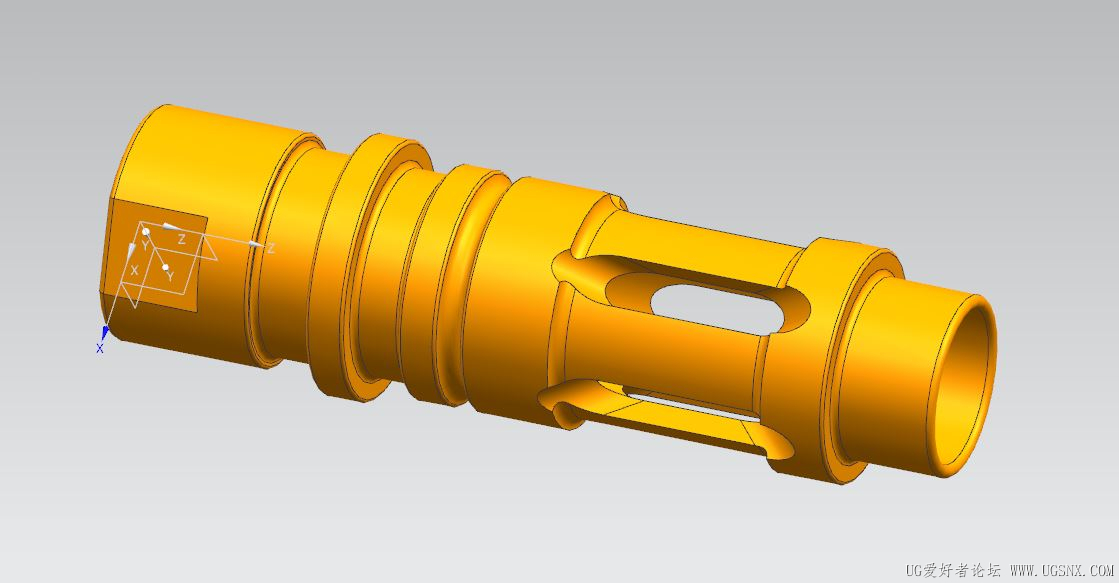

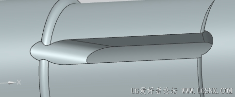

感谢指点,交作业啦C:\Users\Administrator\Desktop\捕获

旋转切除后阵列吧

没图纸的话 怎么加工就怎么画 画轮廓扫掠求差

没有图纸哦,自己感兴趣拿来练手的,感谢大家,我试试旋转切除然后阵列吧

厉害了 我的哥!感谢
