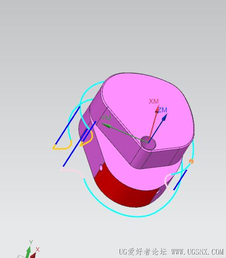

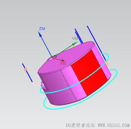

车铣复合程序,两圆弧面刀补补不进去?
有没有后处理器可以做到铣轮廓时,圆弧部分C轴联动,直线部分C轴不动
之所以这样分开铣是因为如果C轴定向,铣整个轮廓会超程,C轴联动直线部分光洁度不好
还有,如果想铣一半轮廓,C轴转180度,再铣另一半轮廓,在UG里应该怎么编程?

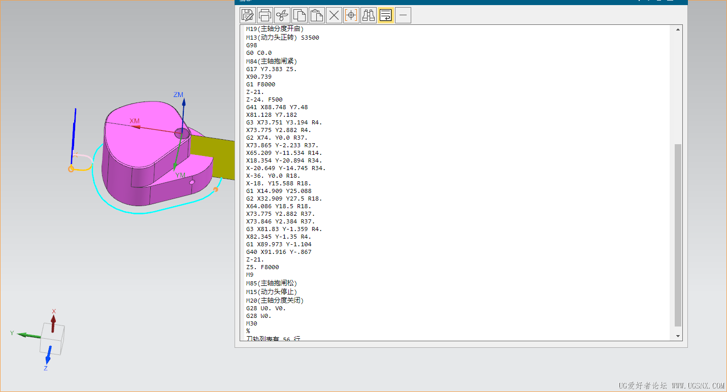

发表于 2026-3-26 21:22:54 来自手机 | 显示全部楼层
C轴角度不是直接后处理识别的吗?你机床Y轴行程够的话直接XY模式应该就行了,先铣一半再转180°铣另外一半。有后处理需求的话可以了解了解。推广期间骨折价。

 楼主| 发表于 2026-3-27 11:22:21 | 显示全部楼层
路其实狠宽 发表于 2026-3-26 21:22
C轴角度不是直接后处理识别的吗?你机床Y轴行程够的话直接XY模式应该就行了,先铣一半再转180°铣另外一半 ...
XY模式铣整个轮廓会超程,你的后处理器可以实现一个程序圆弧部分C轴联动,直线部分C轴定向吗

 楼主| 发表于 2026-3-27 11:23:17 | 显示全部楼层
看仔细了,C不动走XY会超程

发表于 2026-3-27 14:31:19 | 显示全部楼层
zdp215 发表于 2026-3-27 11:23
看仔细了,C不动走XY会超程
一般是开启极坐标,那你可以分三段,直线-开启极坐标-走圆弧-关闭极坐标-继续走直线

发表于 2026-3-27 14:36:08 | 显示全部楼层
zdp215 发表于 2026-3-27 11:22
XY模式铣整个轮廓会超程,你的后处理器可以实现一个程序圆弧部分C轴联动,直线部分C轴定向吗 ...
你机床Y轴行程这么小吗?正常Y轴一般不都在±50左右吗?我看了下你这个图档Y轴不超过这个范围啊

发表于 2026-3-27 14:38:24 | 显示全部楼层
Y行程不够的话就走G12.1,要么就是拆开编程,一段一段的编。

发表于 2026-3-27 14:54:52 来自手机 | 显示全部楼层
按照我这边的机床±50的行程是够的
