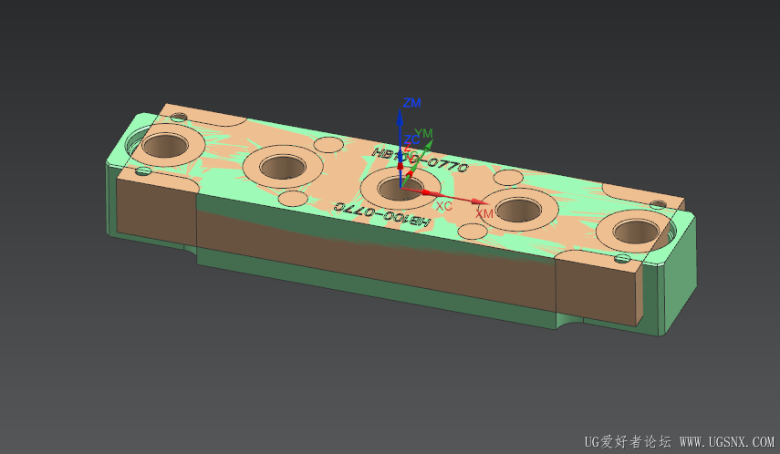

请教大家,如图PM怎么在一个图档编多个工件?而且重叠在一个左标系。比如我想前后模都在同一项目图档,因为前后模有的结构是相同的想在同一坐标一起编,这样前模有的程序就可以直接复制到后模。

楼主的意思是多个产品放在一个图档里,然后相同位置的程序编一个就行了?学习了

不是有隐藏选项吗。
还有图层可选啊。

把两个零件分开放置,在你想要的地方建个坐标系

分图层就可以了啊

用层,或是隐藏(模型管理)再就是忽略,这个是个人的一个喜好,你根据自己的喜好来就可以了,你是要模仿别人吗?没必要,我就不用这种方法PM不会UG不会,我个人不认为这是一种好的习惯或是数据的管理方式。
发表于 2026-10-20 07:52:10 | 显示全部楼层
有一个思路 做一个图形的刀路 另一个图形向下移动  做好后再移回来
