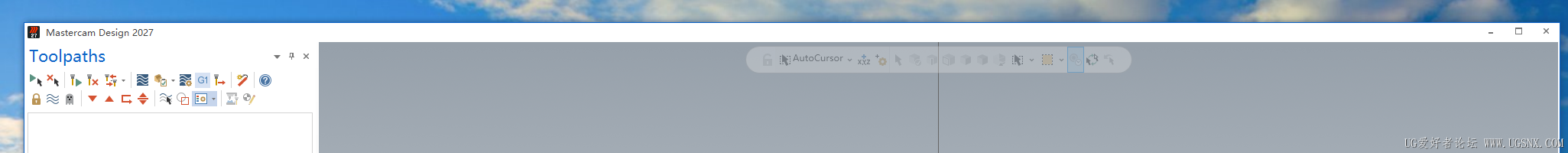

发表于 2026-3-30 19:42:52 | 显示全部楼层 |阅读模式
正常玩了两天,突然顶上一截没了

 楼主| 发表于 2026-4-1 09:47:23 | 显示全部楼层
ZXC139211 发表于 2026-3-31 08:58
把配置文件夹从新年命名加个后缀,软件再重启就OK,豆包有方法,我的解决了 ...
试了下改名重启,没用 ,一气之下把 config 整个文件夹删掉  再打开软件又好了

发表于 2026-3-30 19:44:11 | 显示全部楼层
空白处右键,自定义

 楼主| 发表于 2026-3-30 19:49:11 | 显示全部楼层
Cairo 发表于 2026-3-30 19:44
空白处右键,自定义
没用   只有最大化最小化选项   删掉配置文件重启也试过,重装了几回也没用

发表于 2026-3-30 21:59:24 来自手机 | 显示全部楼层
小三角点一下

发表于 2026-3-31 00:19:44 | 显示全部楼层
一样的问题,全部卸载后,重装又好了

发表于 2026-3-31 08:58:03 | 显示全部楼层
