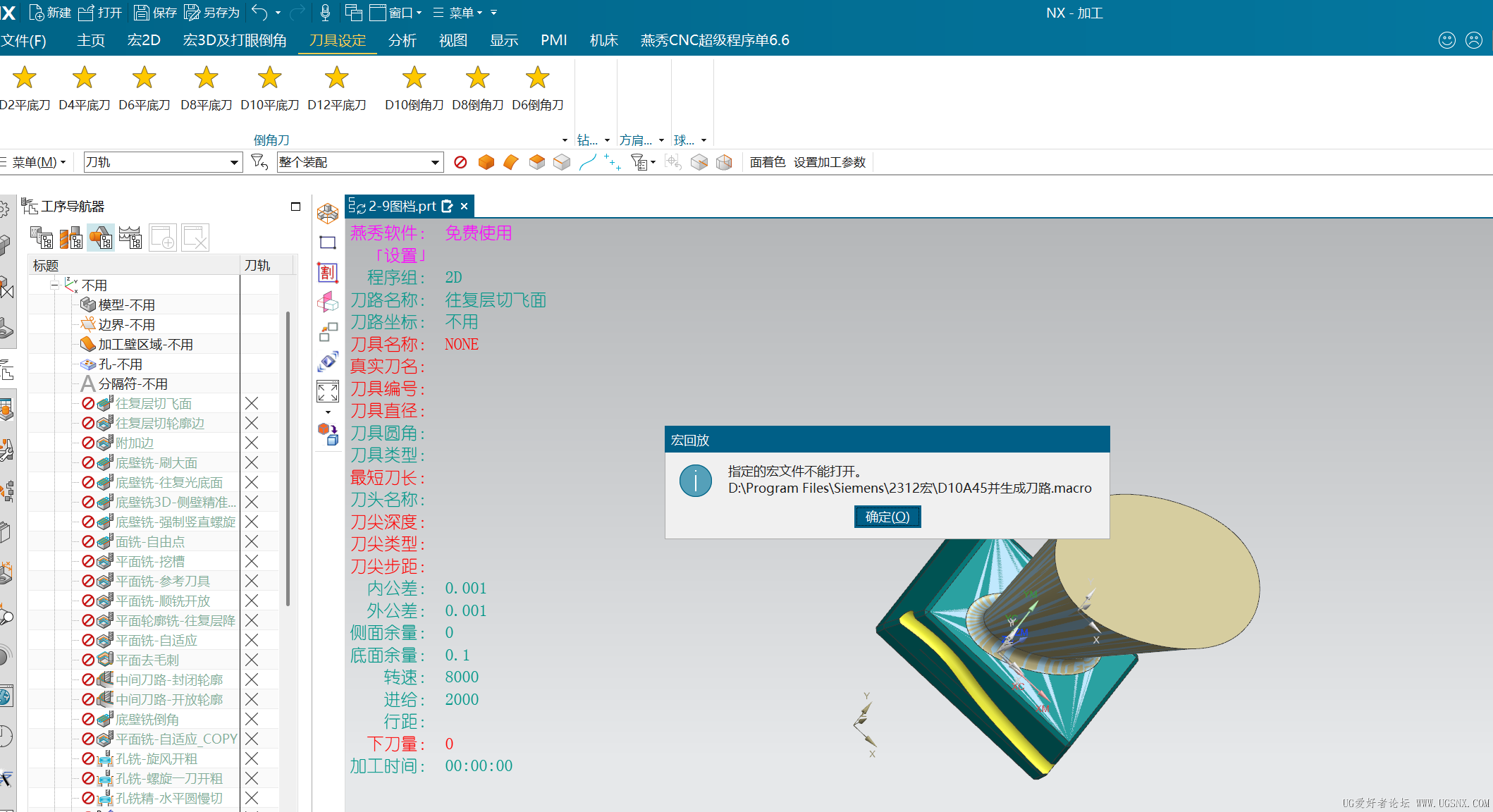

角色加载了模板也添加了 就是没办法使用.图标也是星星  ⭐是怎么回事  有没有大佬知道

定制鼠标移上去右键有个更改图标  更改操作  选择一下图标和宏文件就好了

楼上正解

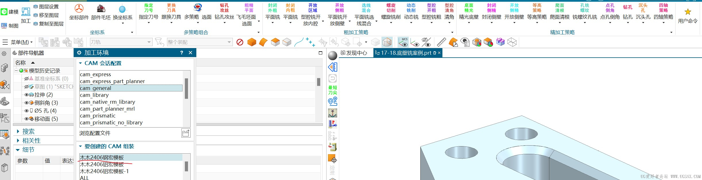

2406那个宏模板需要复制udo文件夹到MACH下,加工模板也需要重新建模板才能加载。我2412就这样弄好的

请问具体是怎么操作的?
