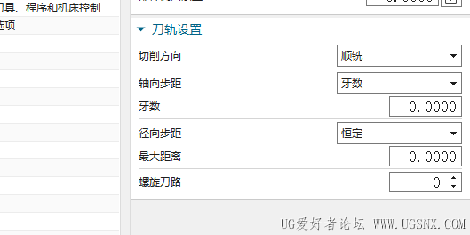

就是铣牙刀是全牙的,但是不够长。两刀才行

连续切削就可以了

正常操作不就好了吗

设置刀具刃长就可以了

设置牙数就可以了
