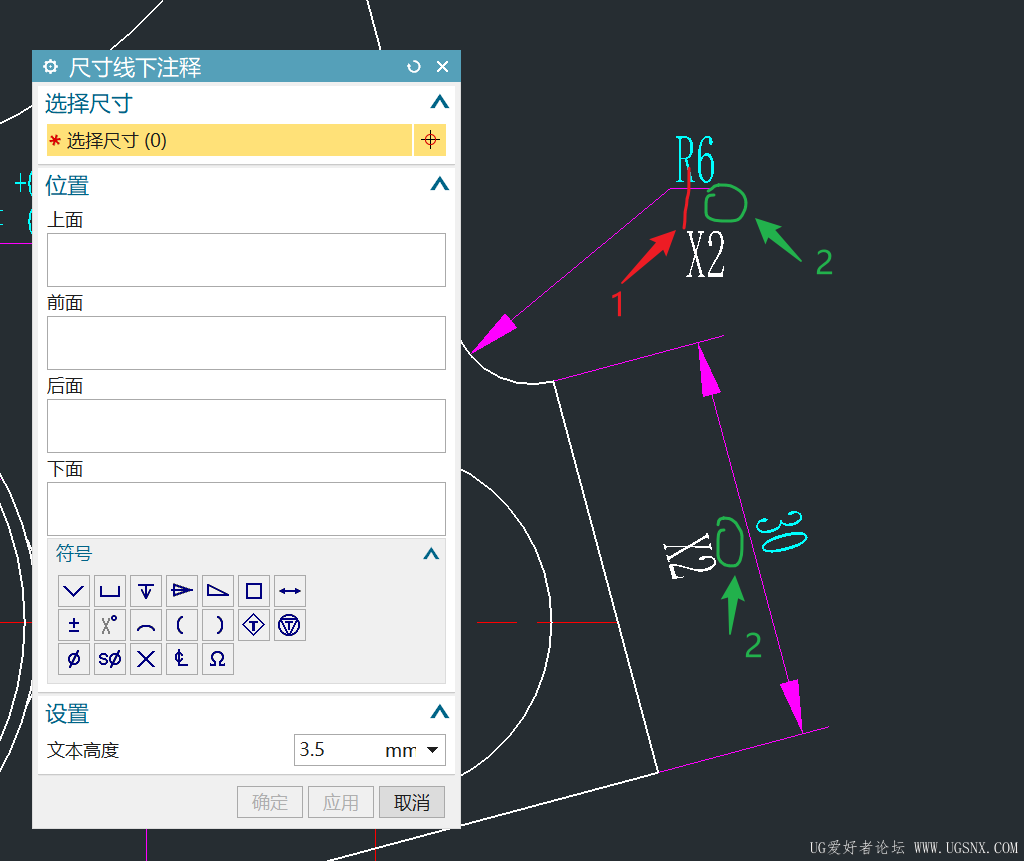

标注图示:
命令:尺寸线下注释
问题描述:
用“尺寸线下注释”命令分别在半径标注与直线标注下方添加注释,但注释的显示效果不太理想。
在半径标注下,有两个问题,其一如红色线1所示,注释文字与标注文字不对中,其二如绿色线2所示,注释与尺寸线之间有较大间距;
在直线标注下,有一个问题,如绿色线2所示,注释与尺寸线之间有较大间距;
我在用户默认设置与首选项中找了好久都没有找到对应的设置项,请问应该如何调整这两个位置呢?

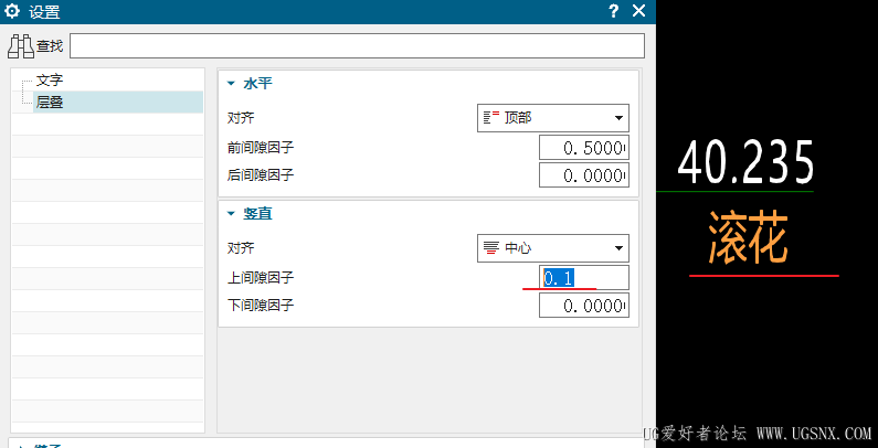

333.png 尺寸移动的时候文字也会随之移动

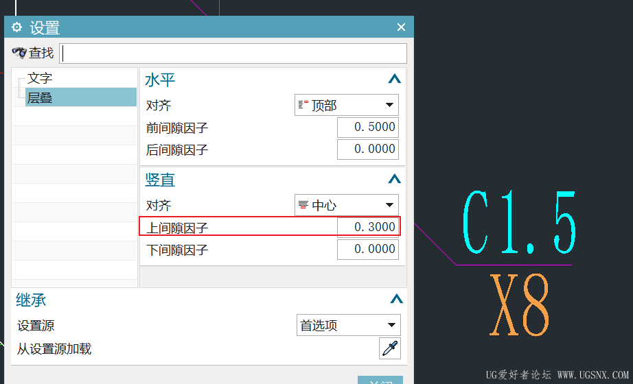

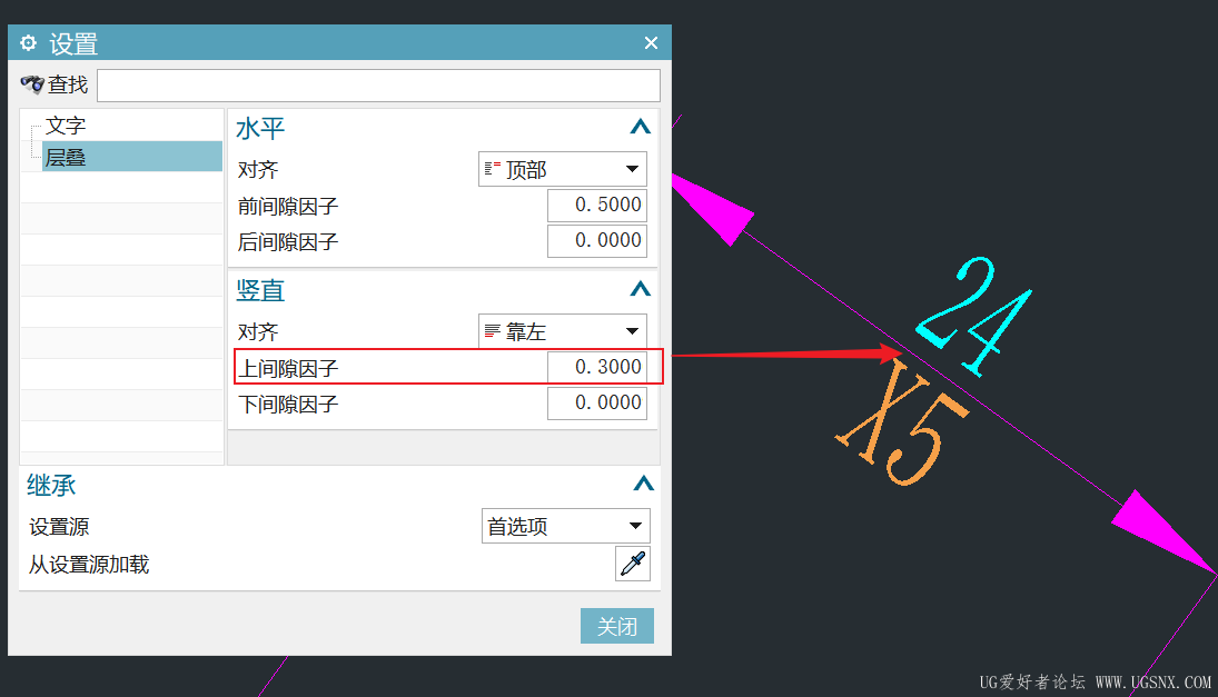

 楼主| 发表于 2026-4-3 16:19:49 | 显示全部楼层
白色治愈之风 发表于 2026-4-3 16:01
尺寸移动的时候文字也会随之移动
有用呢!谢谢!
用注释吧,也是我想要的效果。
